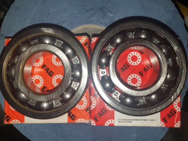

ich habe hier 2 Kurbelwellenlager 6307 C3 liegen.
Beide von FAG.Und vom selben Händler.
Eins made in Korea wiegt 447 Gramm.
Eins made in China 418 Gramm.
Nach Schaeffler/FAG soll das Gewicht 0,447 Kg betragen.
https://medias.schaeffler.de/de/produkt ... /p/1683788

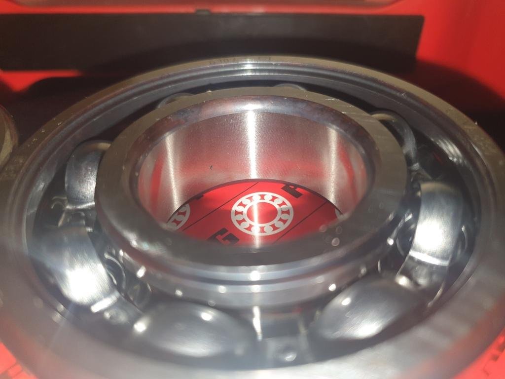

Bei dem Chinalager ist der Innenring abgedreht und hinterschnitten.
Hat das schonmal jemand so gesehen?
