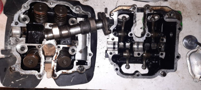

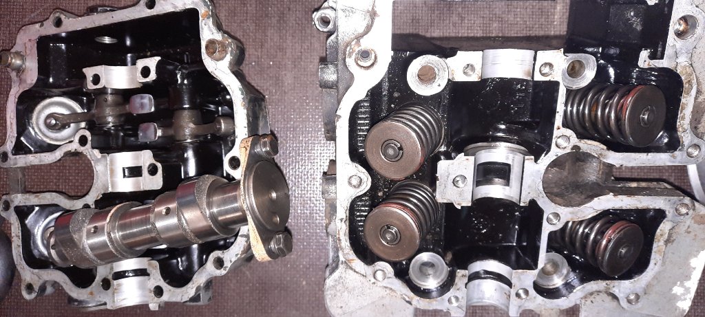

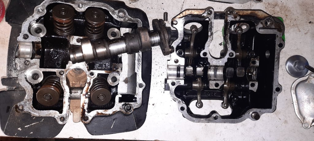

Da ich damit weit und breit der einzige bin der sich noch mit dem alten Zeug spielt hat mir ein Nachbar das Vermächtnis eines Bekannten auf den Hof geleert: Das entpuppte sich als ein Konglomerat aus 59x Teilen (was einen natürlich freut) mit einigem Beifang, und einem TT Motor, der zerlegt ist; mit zwei Kolben, drei Zylindern, drei Ventildeckeln und vier Köpfen.
Motor hat eine 59x Motornummer, die Köpfe sind vier verschiedene:

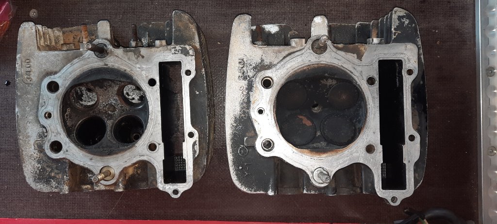

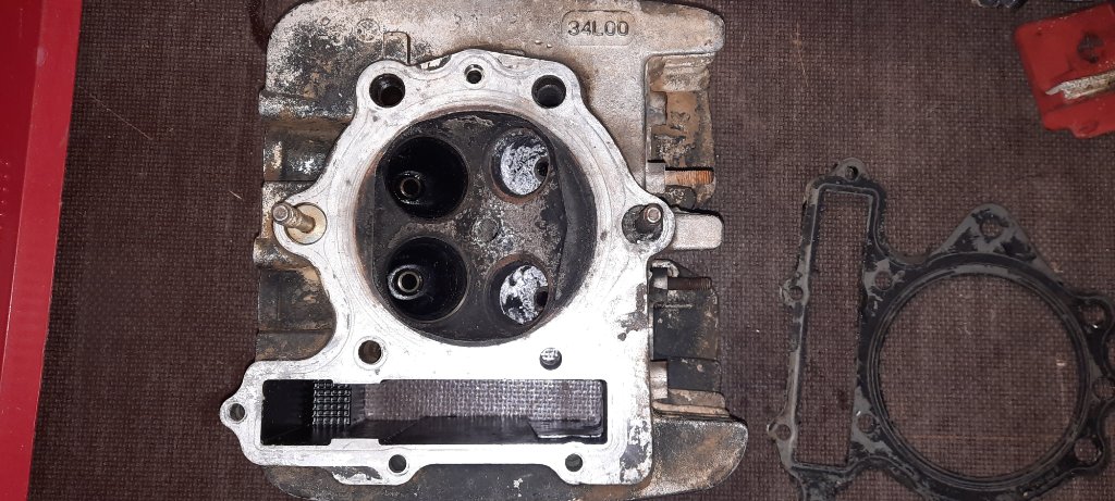

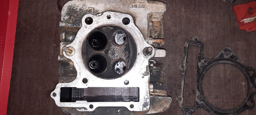

34k01 - erscheint brauchbar, passt von den Stehbolzen nicht zum Motor
34L00 - erscheint brauchbar, passt von den Stehbolzen nicht zum Motor

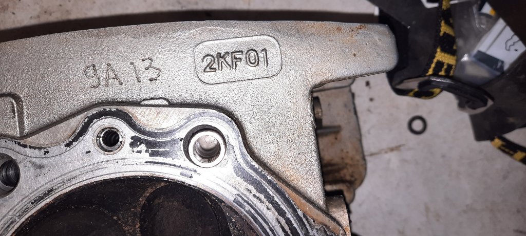

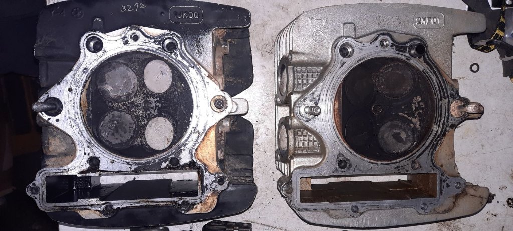

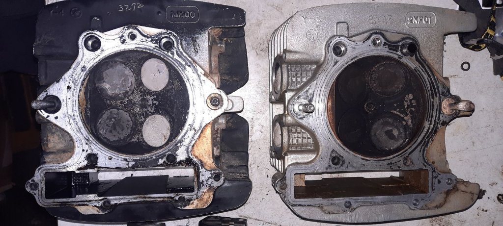

2KF01 - Auspuff Stehbolzen sind zwei abgerissen - würde passen
1jk00 - würde passen; Nockenwelle sieht aus wie ausgeglüht, Nockenwellenlagergasse wie die Panzerspur auf dem Truppenübungsplatz

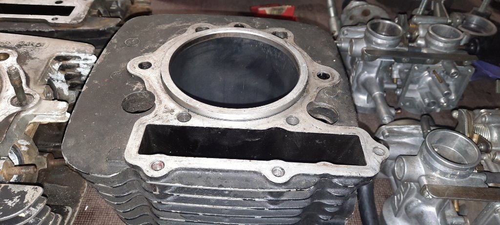

1 Stück 34K01 - der hat einen Bund oben zum Kopf, den ich so noch nie gesehen hab... von den Stehbolzenabständen würde er zu den beiden brauchbaren Köpfen passen, ist aber kein Kolben dabei :-(

Hallo Herbert,
Es gibt bei den 600er Motoren nur ein Kriterium für die Kombinierbarkeit von Zylinder und Kopf: alte und neue Version.
- Die alte Version hat nur eine Schraube in Fahrtrichtung hinter dem Kettenschacht in den Zylinder:
Köpfe: 59x, 34L, …
Zylinder: 34K**, …
- Die neue Version hat eine Schraube vor und hinter dem Kettenschacht in den Zylinder
Köpfe: 2KF, …
Zylinder: 3AJ, …
Alle alten sind untereinander kombinierbar.
Alle neuen sind untereinander kombinierbar.

Zylinder und Kopf wurden bei der Nockenwellenlagerung zusammen gebohrt. Also da kann man auch nicht einfach wild tauschen.

so weit war ich jetzt noch nicht. Hab eben zwei Zylinder für den 59x Motor (mit Kolben), aber nur die beiden kaputten Köppe dazu, und andererseits diesen Zylinder (ohne Kolben) mit Bund, mit dem ich so gar nix anfangen kann, aber zwei auf den ersten Blick gute Köpfe dazu... an Zylinderfuss sollten alle passen. Wäre da nicht dieser Bund, der mit den vorhandenen Köpfen keine Verbindung mit den Ölsteigleitungen herstellen kann. (so einen 'Quetschbund' kenne ich eigentlich nur von vereinzelten TS und ETZ Zylinder / Zylinderkopfsystemen.
Sieht einfach aus als wäre die Laufbuchse da etwas rausgepresst.

Da hast recht; ich bin wahrscheinlich durch den jahrelangen Umgang mit beschichteten Aluzylindern versaut... :? ... sonst kanns ja fast nix sein
