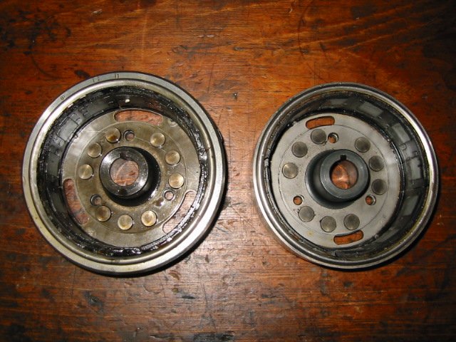

Genau, das passt so.
Und ja, das TT-Polrad hat weniger Masse und deswegen einen geringeren Durchmesser, was durch das anders geformte Pickup der TT ausgeglichen wird. Dieses passt in den Lichtmaschinendeckel, man muss es jedoch umlöten und gut isololieren - die Isolierung muss Hitze udn das Öl abkönnen.
Das TT-Polrad wiegt etwa 2 KG im Vergleich zum normalen 2KF-Polrad 3 Kilo - so zumindest meinen alten Unterlagen nach.
Im Gegensatz zu anderen Motorrädern habe ich bei der XT den Unterschied nicht gespürt. Der Motor dreht nicht spürbar schneller hoch. Ich habe es final wieder wieder ausgebaut, da mir die Schwungmasse lieber war als das leichtere Polrad. Zudem gabs komisches Kickstart-verhalten, obwohl die Zündmarkierungen beinahe identisch waren.
Meiner Meinung nach ist das weder ein sinnvoller Tuningschritt bei der XT noch ein sinniger Austausch von wegen Kurbelwellenlager. Dann lieber ein 3TB-Rumpfmotor verbauen. Da könntest Du sogar auf Hybrid - also E-Starter und Kicker - umbauen.
