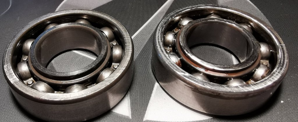

...nun hat es mir doch keine Ruhe gelassen und habe das 2te Gehäuse verwendet um noch mal gegen zu prüfen, ob nicht vielleicht doch etwas mit dem Gehäuse nicht ganz stimmt und deswegen die Welle nicht exakt passt. Auch mit anderen Gehäuse ist die Welle sozusagen innen zu lang. Wenn ich NUR die Getriebeantriebswelle einbaue und die rechte Gehäusehälfte lose auflege liegt es nicht rundherum bündig auf. Es kippelt sozusagen etwas, weil es Mittag auf dem 1sten Gang gegen das Kupplungslager aufliegend zu hoch ist. Da gegenüberliegend knapp 1mm Platz vom 2ten Gang zum Lagerring ist, habe ich mich entschlossen den inneren Lagerring vom kleinen 6004er Lager etwas abzunehmen. So kippelt das Gehäuse nicht mehr, es liegt mit eingebauter Welle gleichmäßig Plan auf auch wenn ich keinerlei Axialspiel nach dem zusammenschrauben spüre. Ich gehe aber davon aus, dass sich das Alugehäuse mit Motorerwärmung stärker ausdehnt und die Welle somit noch etwas mehr Lagerluft bekommt.
Hier das Ergebnis, rechts das angepasste Lagerinnenring.
Im übrigen habe ich herausgefunden, dass es wohl in der Tat minimale Abweichungen in der Stärke der Zahnräder bei den von EGU verkauften 5ten Gang-Paaren gab.
