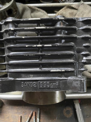

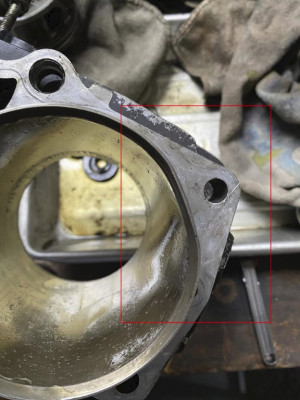

Hier mal zwei Bilder. Auf dem einen ist der Zylinder zu erkennen 34K02; und das andere Bild zeigt warum ich ihn ersetzen will...
Habe das Moped schon so bekommen dass der Kopf unten war und der Zylinder runter. Was mich wundert ist dass keine mechanische Spuren an der Verformung sind... Bin gestern als ich den Kolben einführen wollte beinahe verzweifelt dass ich diesen nicht reinbekommen habe... Dann hab ich gesehen woran es lag..
Re: Zylinderfrage
Runtergefallen?

Ja, das ist doof. Da würd ich den überstehenden Kragen in der Drehbank bündig abstechen, eine neue gebrauchte Buchse besorgen und die einschrumpfen. Das ist nicht schwierig, bei Bedarf gibts eine kleine Anleitung. Man kann natürlich bei der Gelegenheit gleich eine viel größere Buchse.... ach lassen wir das.
