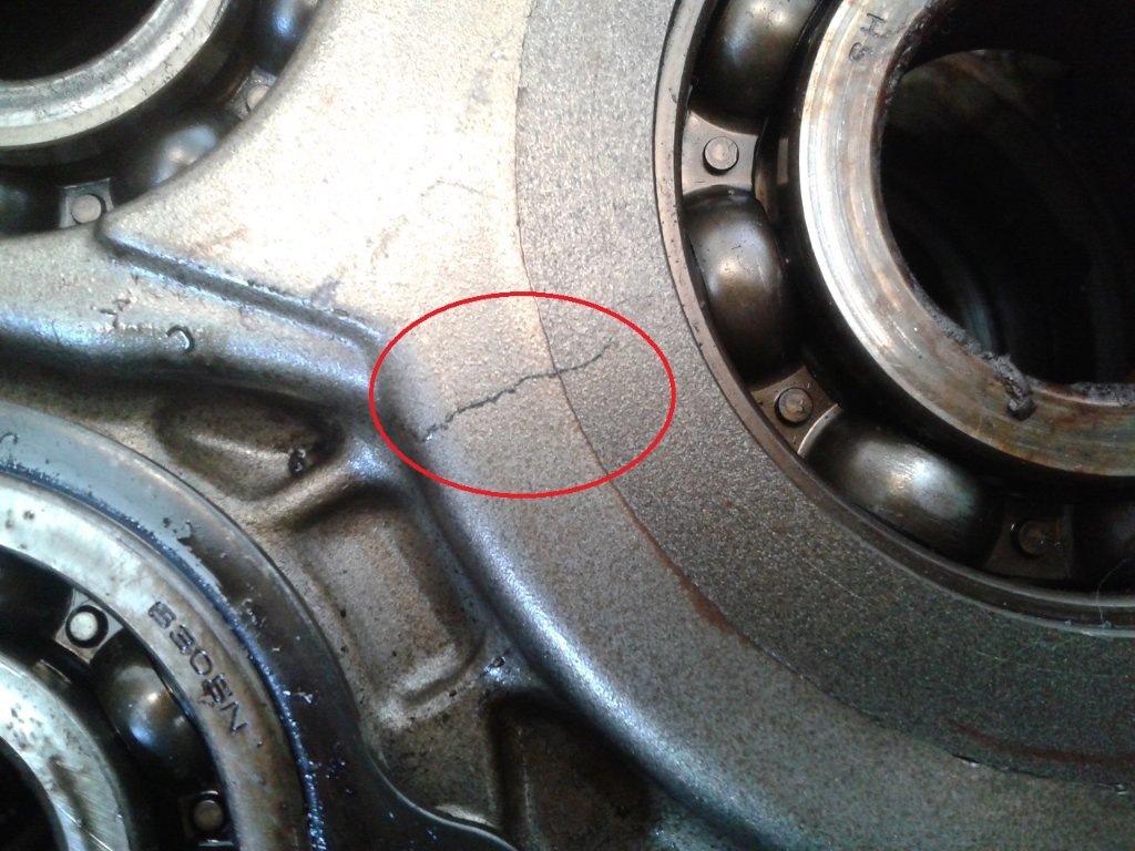

ich habe hier ein Kurbelgehäuse vorliegen das scheinbar einen Riss am Kurbelwellenlager hat (siehe Bild). Das Kurbelwellenlager ist festgefressen.
Kann das Gehäuse noch repariert / geschweißt werden? Dank + Gruß Jochen

Seltsam ist, dass der Riss vom Alu geradeaus weiter in den Grauguss geht. Das macht Schweissen wohl unmöglich. Die Frage ist, ob mans vielleicht einfach ignorieren kann...
Der Riss könnte von einem Lager-Auspressversuch ohne gescheites Unterlegen stammen...

Sicher, dass das ein Riss ist? Oder ists von der Gussform?
Wie sieht es von der anderen Seite aus?

auf eure Antworten habe ich gehofft, danke. Auf der Innenseite ist nichts zu sehen, da das Lagergehäuse diesen Bereich abdeckt.
@ Hans, ich habe vermutet, dass der Riss entstanden ist, als das Lager festging und die Kurbelwelle sich weiter drehen wollte.
Ich bin mir gerade sehr unsicher, ob ich das Lager auszudrücken kann, ohne das Gehäuse weiter zu beschädigen.
Dann stellt sich mir die Frage, wenn der Riss nicht durchgängig ist besteht doch eine Materialschwächung, wie kann ich diese stabilisieren?
Gruß Jochen

Die kannst Du nicht stabilisieren. Und durch das Fressen des Lagers kanns nicht gekommen sein. Wenn Du das Lager auspresst, dann presse gegen ein passendes parallel abgedrehtes Rohrstück, das sich gegen den eingegossenen Graugussring abstützt.

Schleif das mal an...

ich habe dieses Getriebegehäuse über Ebay erworben und muß jetzt entscheiden, ob ich das Gehäuse behalte oder zurück an den Verkäufer gebe.
Wie würdet ihr entscheiden?
Gruß Jochen
Gruß Jochen

dann würde ich die zurückschicken.
Ich bin mir nicht sicher, ob das ein Riss ist oder nicht. Für enen Riss wäre es ein sehr ungewöhnlicher Verlauf.
Frag Motoritz nach Hälften...

besorgt dir doch eine Campingkochplatte und lege das Gehäuse mit dem Lager nach unten drauf und erwärme es.
Mit etwas Zeit und Glück fällt das Lager von selbst raus.
