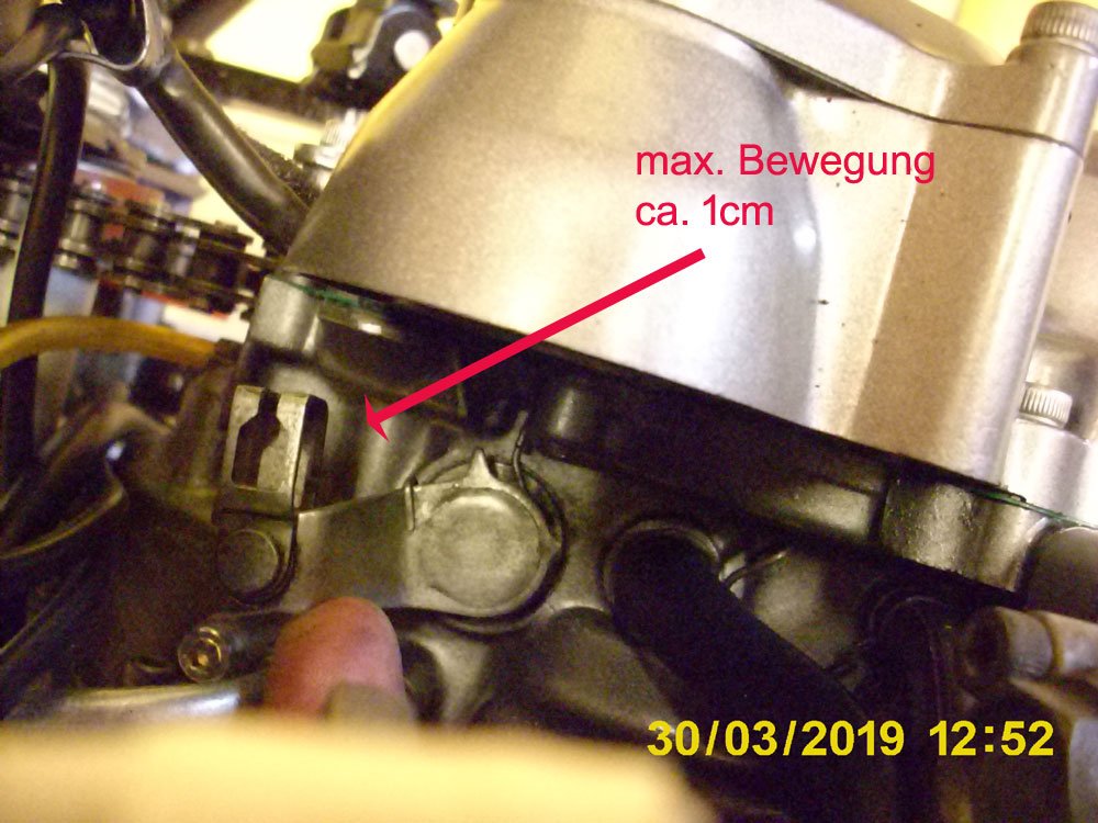

Der Kupplungsausrückhebel meiner XT (3UW Bj.92) lässt sich nur sehr wenig bewegen.
Ich hatte den Motor draußen und beide Motordeckel runter um sie zu lackieren, hab aber an der Kupplung selbst nichts gemacht.
Wie gesagt, lediglich Deckel runter und dann mit neuer Dichtung wieder drauf.

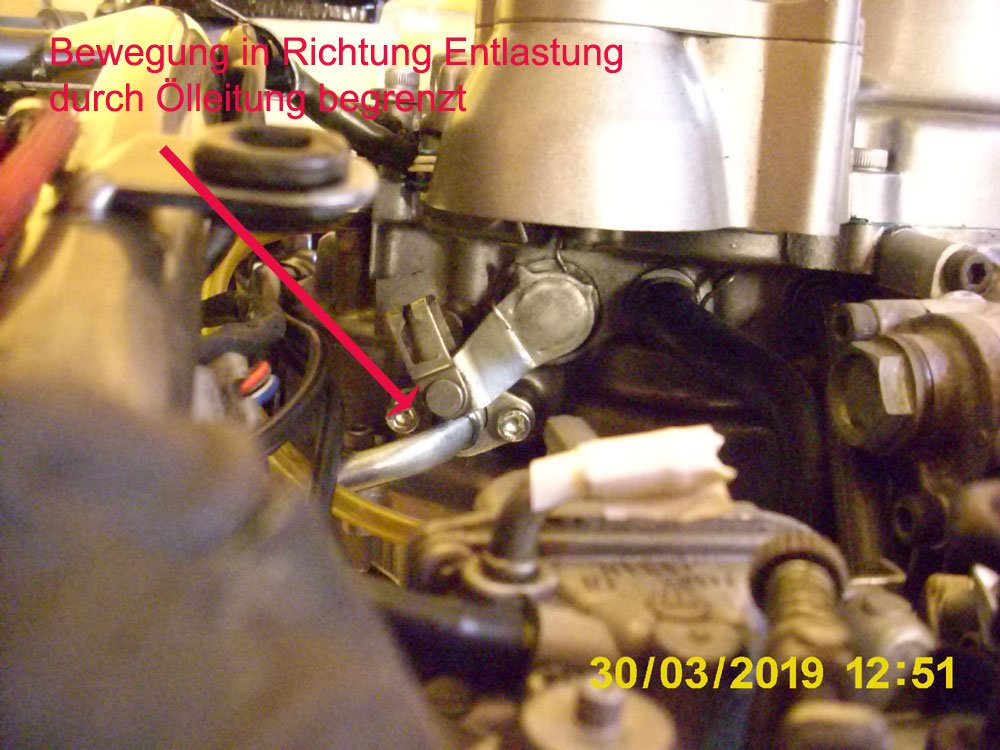

Heute wollte ich den Kupplungszug wieder montieren, bei der versuchten Montage fiel mir dann auf, dass sich der Hebel, an dem der Zug eingehängt wird nur etwas mehr als 1cm bewegen läßt.
Hinten wird die Bewegung durch die Ölleitung begrenzt, das ist wohl normal.
Nach vorne ist nach ca. 1cm Schluss.
Ich hab das auch noch mal in ein kurzes Video gepackt ,hier:
Wo liegt hier das Problem, was hab ich beim Zusammenbau falsch gemacht.
Bin für jede Hilfe dankbar.
Michael

Der große Pfeil auf dem Hebel liegt auf dem dünnen Steg des Motorengehäuses bei für im Bild.
Das heißt, dass die Kupplung eigentlich korrekt eingestellt ist.
Hast du schon versucht den Bowden einzuhängen? Geht ganz leicht wenn du den Bowden oben am Kupplungshebel löst
Beiträge: 1494
Re: Kupplungsausrückhebel läßt sich kaum bewegen
Sieht für mich OK aus - die Kupplung wird erst ausgerückt, wenn du den Hebel weiter drehst.
Hänge mal den Kupplungszug ein - dann müsste es passen...
Er liegt aber nur auf dem Steg, wenn Du das 2. Bild meinst, wenn ich vollen Druck bis zum Anschlag auf den Hebel ausübe.

Das ist ok so. Steht auch im Handbuch so.
Wenn man die Kupplung zieht, gibt es drei Phasen.
Erstmal Spiel ("Luft" im Zug)
Dann leichter Widerstand bis der Hebel auf ebenjene Markierung zeigt, idealerweise. So weit kann man den Hebel auch mit den Fingern bewegen, unten am Motor.
Dann größerer Widerstand, wenn tatsächlich gegen die Kupplungsfeder gezogen wird. Das geht am Motorhebel eigentlich nur mit einer Zange (oder unter Schmerzen).
Aus der Fehlerbeschreibung kann ich mir nur vorstellen dass der Zug (also die Bowdenhülle) irgendwo unten oder oben auf dem Einsteller/Widerlager reitet, anstatt komplett drin zu sitzen.

So, alles funzt wie es soll.
Der Bowdenzug hatte sich tatsächlich verklemmt, sodaß er nach ca. 1cm blockiert hat.
Vielen Dank für eure Hilfe.
Michael
