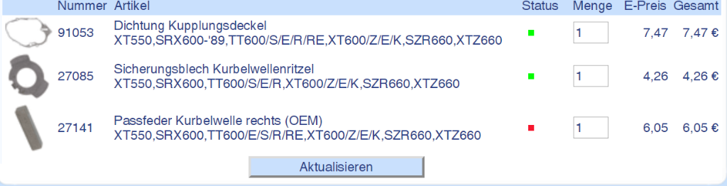

Dann bestelle ich folgendes:
Das müsste ja alles sein was ich brauche oder?
Beiträge: 3427
Re: Motor macht klackernde Geräusche
Jo. Ölfilter vielleicht gleich noch..
H.
Wenn Kedo den Nutenstein nicht hat (rot), dann frag das ganze mal bei Motoritz an.
