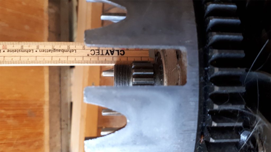

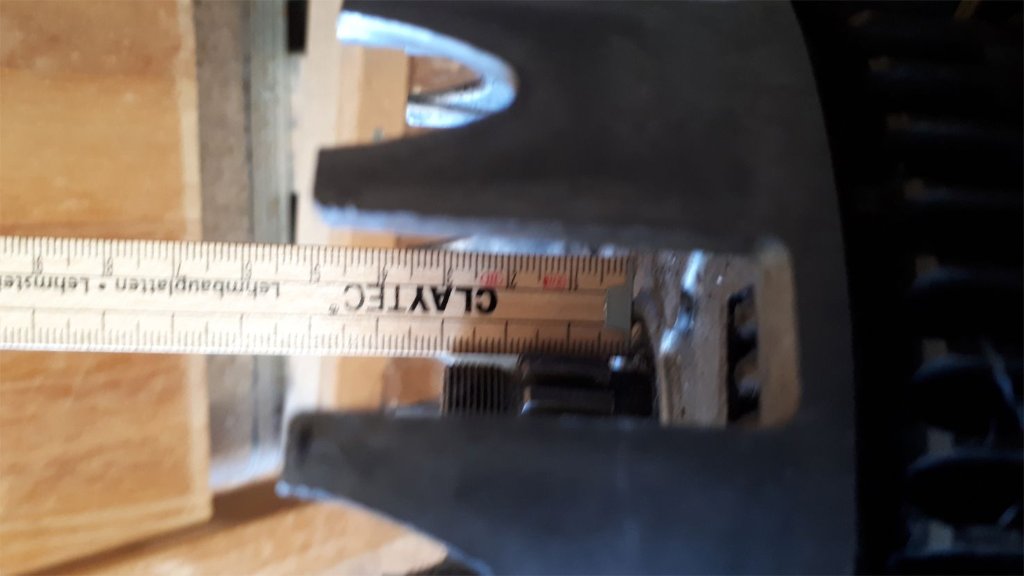

Also:
ich habe hier einen offenen Motor, mit offenem Kupplungskorb liegen.
Und das sieht ganz genau so aus wie bei dir. Die Distanzscheibe rutscht unter die Verzahnung und schafft eine kleine Distanz (~2mm)
ich glaub das gehöhrt so.
Hast du denn ein Problem?( Gräusch oder Kupplung trennt nicht?)

Josef
Beiträge: 82
Registriert: Do 21. Jul 2011, 14:18
Wohnort: berlin
Re: Kuplungskorb was stimmt da nicht ?
Beitrag von Josef »
Hab mal ein Metermaß dran gehalten
vieleicht hilft dir das

Beitrag von 1hotte »
Borrrrrrrrrrrr GEILOMAT . SUPER DANKE.
Ich habe jetzt den Motor zwar wieder auf , aber ich weiss jetzt das alles richtig war , also lehrgeld bezahlt .
