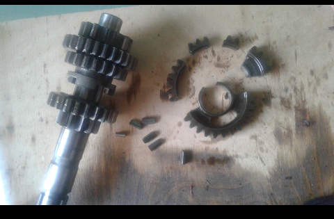

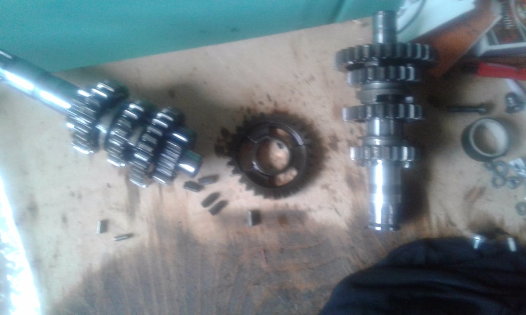

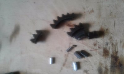

Hab das Kurbelgehäuse auf, ein Zahnrad hats komplett zerfetzt, beim Zugehörigen sind ein paar Zähne weg (siehe Bilder), vierter Gang hätte ich gesagt. Also Getriebe wars. Jetzt hat nicht vielleicht auch noch einer zufällig ein gebrauchtes rumliegen? :)
Und bei mir am Motor wurde von der Gangindexierung (??? Meint mein Vater) rumgeschweisst... Kann es sein, dass dadurch irgenwas nicht so ganz im Lot ist und dadurch das ganze Ding auseinandergeflogen ist? Kann mir nicht erklären weshalb sowas sonst passieren sollte, will ja auch die Ursache beheben.
Danke nochmal für eure Hilfe, jetzt weiss ich wenigstens was es ist...

Joooo! :mrgreen:
War das der 2. von der Antriebswelle (Getriebeausgagngswelle) oder was?
Wo war der drauf?
Du siehst an den Schleifspuren der Schaltnasen von Nachbarzahnrad, wie rum es drauf war...
Motoritz hat sowas gebraucht. Bestellen musst du sowieso...
Das gepresste von 2. auf der Kupplungswelle kannst du nur 2 Mal verpressen, also neu und einmal ab und wieder drauf.
=> Kann passieren, dass es auf der Welle rutscht.
Was meinst du mit Schaltindexierung?
Du hast die Schaltwalze und den kleinen Arretierhebel, der die Walze in Position hält.
Lass die gebrauchte teile schicken, Schaltwalze, Schaltgabeln,...
Gabeln sind glaub ich bezeichnet mit R, L und C Rechts, Links und Center.
Das benachbarte Gangrad könnte an den Nasen beschädigt sein.
Wie gehts dem 5.?
Du musst auch das Sieb aufhebeln, wetten da liegen Spähne drin?
Lebt die Ölpumpe noch?
