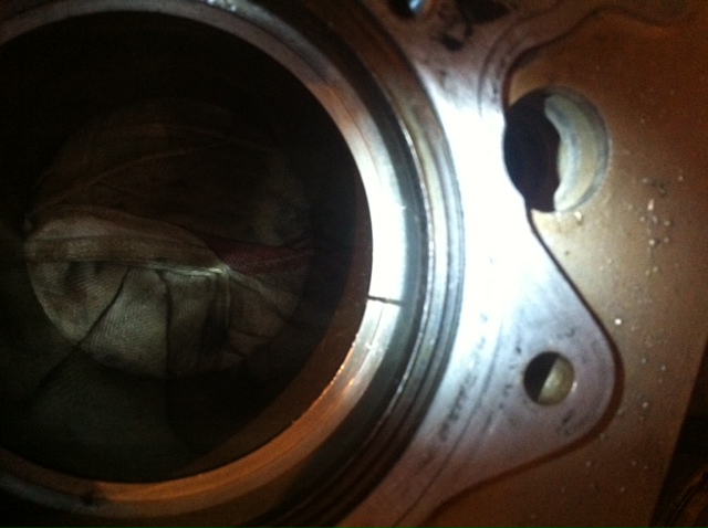

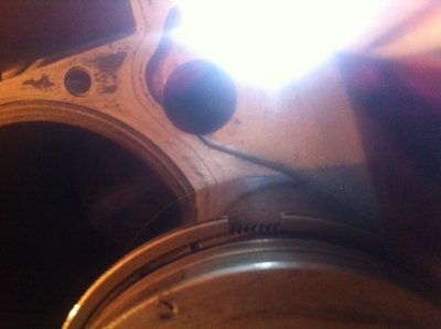

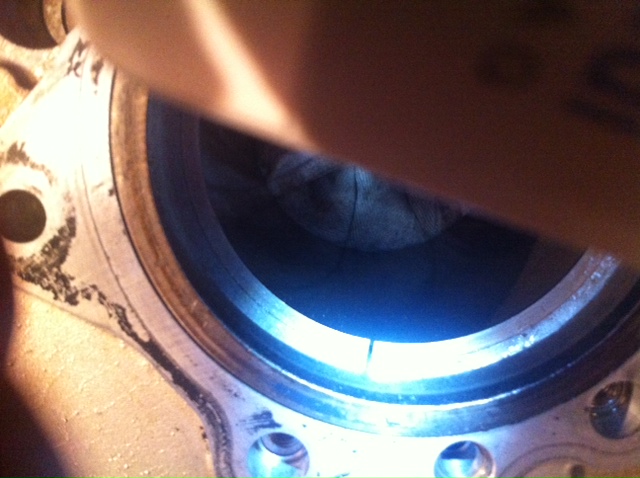

also ohne das Ringstoßspiel zu messen, würde ich sagen, dass passt. Berühren tun die sich nicht, eher ist das Spiel zu weit (ca. 1mm) und nicht mehr im Toleranzbereich. Aber den Ölabstreifring habe ich mal nicht runtergenommen - hab Angst dass da was kaputtgeht. Dieser Ring lässt sich auch meiner Meinung nach nicht eng genug zusammendrücken - vermute mal, der schaut dann über die Kolbennut drüber und das wäre dann das Problem. Ich weiß halt nicht, ob sich der Ölabstreifer bzw. die "Stoßspiel" nur auf max 5 mm zusammendrücken lässt.
Ich hab mal drei Bilder gemacht. Hoffe mal, dass man da was erkennen kann.
Danke schon mal im Voraus!!!

Re: Neumontierter Kolben recht schwergängig
Sieht gut aus!
Ja der Ölabstreifer hats in sich, lass den mal lieber drauf.
Schiebe mal den kolben nur mit den Ölabstreifern in den Zylinder von unten nach oben und oben kuckst du dann, ob der Stoß passt, also so weit anch oben schieben, dass er eben abschliesst und du den Spalt siehst - der Ölabstreifer kann auch ein bisschen mehr Stoßspiel haben.
Tiefe der Nut:
Die Ringe müssen sich seitlich weiter in die Nut schieben lassen, sie dürfen natürlich nicht überstehen.
Das kannst du ja alles messen, oder erfühlen - er muss nen kleinen Tick weiter drin sein, nicht eben auf.
Dazu musst du den Ring ja nicht zusammendrücken, sondern an einer beliebigen Stelle in die nut drücken.
Und die Ringe müssen leicht Spiel auf und ab in der Nut haben.
Tiefe der Nut:
