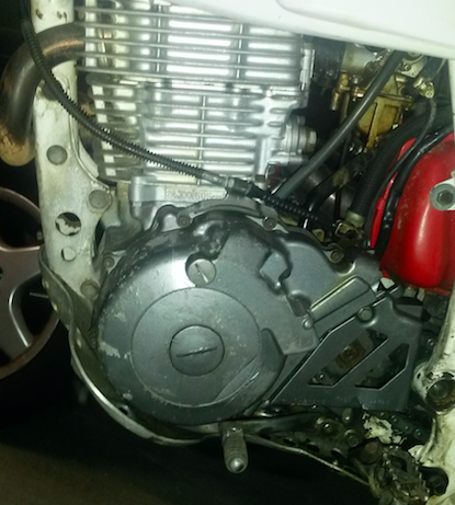

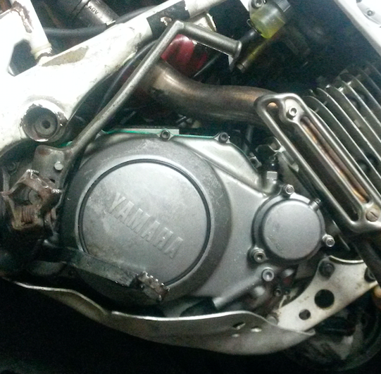

ich bin drauf an dran mir eine TT 600 S von 1994 zu kaufen. Der Motor soll ja der gleiche der XT 600 K sein.
Das Einzige Problem:
Die Gänge lassen sich seit 8 Wochen nicht mehr schalten. Der Verkäufer beschreibt es so: "Wenn man die Gänge schalten möchte passiert nichts, der Ganghebel ist einfach fest".
Der Motor macht ansonsten keine Geräusche und läuft rund.
Ich habe nochmal 2 Bilder vom Motor beigefügt
Habt ihr eine Vermutung was das sein kann und was eine Reparatur kosten würde?
Das Motorrad befindet sich ansonsten in einem altersentsprechendem Zustand mit fast neuen Reifen und Bremsscheiben+Klötzen.
19000Km auf dem Tacho und TÜV bis nächstes Jahr.
1100€ möchte der Verkäufer noch dafür haben - was meint ihr?
Schonmal vielen Dank für eure Hilfe!
Fisster

Sind das zwei Sechskantmuttern am Ölfilterdeckel oben?

Die oberen gewinde wurden überdreht, diese sitzen ganz innen in der Motorhälfte.
Warum nimmt man da Gewindestangen für?
Entweder die wurden wingeklebt, oder es könnte sein, dass mit Helicoil repariert wurde.
Und so wie das oft bei eingebautem Motor so ist, sitzen die dann schief.
=> Die Schrauben sind sehr lange, werden im Motordeckel geführt und finden dann nicht ins Gewinde.
Was macht man?
Gewindestangen eindrehen, geradebiegen, rechten Motordeckel drauf und Muttern
Ja gut, wenns hält...
Wurde die untere auch repariert? Und wenn ja, wie?
Die muttern an der Stelle kommen mir stark bekannt vor
Hab aber bei der Motorrevision M9x1 Bundbuchsen fertigen lassen und auf ner Fräsbank diese gerade setzen lassen, bei zerlegtem Motor. Gerade noch die kurve gekriegt
Was macht man?
