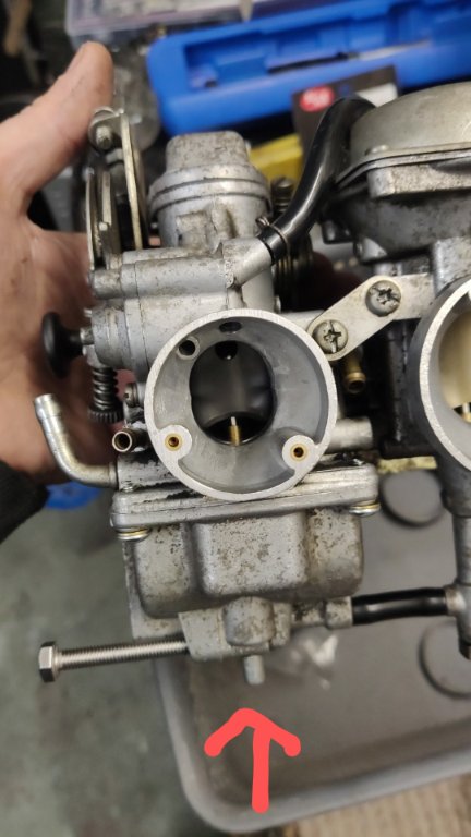

Die Schraube an dem Gewinde ist dicht. Nur das Röhrchen für den Überlauf halt nicht. Aber das muss auch dicht sein?

Re: Restauration des Motors
Ich habe mal ein Bild angehängt. Quasi bei der Markierung ist es nicht zu 100% dicht.
- Beiträge: 5534
Das ist Ablauf und Überlauf.
Der Ablauf muss dicht sein.
Der Überlauf muss natürlich offen sein, sonst macht der Überlauf keinen Sinn.
Anders gesagt, wenn der Schwimmerstand stimmt, darf nichts rauslaufen.
Das macht Sinn. Dann sollte das ja so passen!
