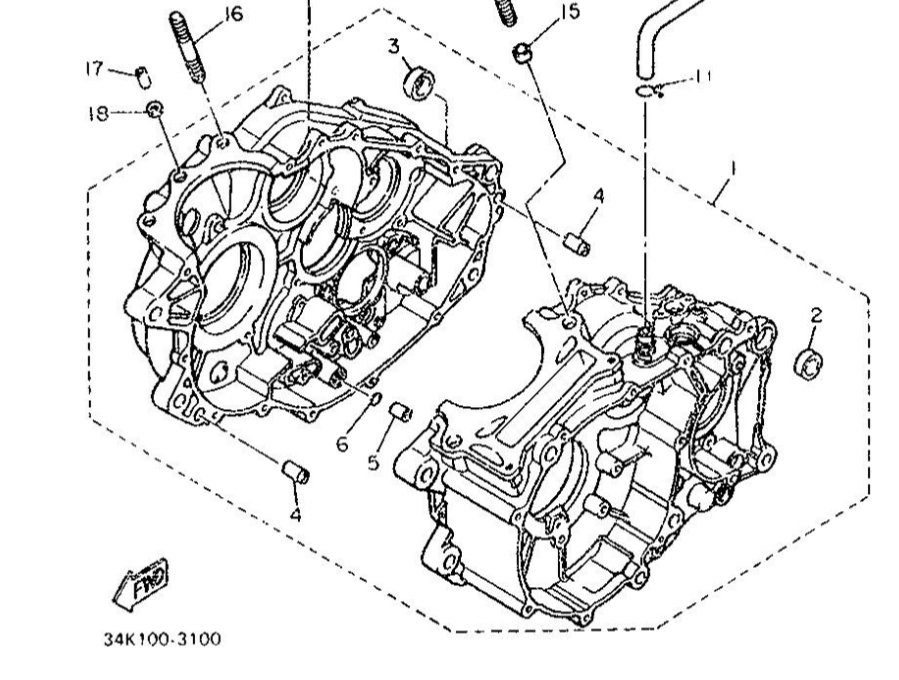

Vielen Dank für eure Erleuterungen! Jede Gehäusehälfte hat ja eigentlich jeweils 2 Planflächen an denen man sich orientieren kann. Insgesamt gibt es 4 Planflächen. Kann ich grundsätzlich davon ausgehen, dass die Achse des rechten intakten Kurbelwellenlagers senkrecht zu allen 4 Planflächen steht? Bzw. wie könnte man das überprüfen?

Zum gemeinsamen Ausspindeln bzw. zentrieren: Beide Gehäusehälften miteinander verschrauben, aufspannen, die winkelrechte Lage vor Allem auch der Zylinderfußfläche zur Bohrspindel herstellen und nach dem besseren Lagersitz oder auch einem Simmerringsitz zentrieren. Mit einem UPA (vulgo Wohlhaupter) beide Lagersitze in einer Aufspannung ausspindeln, das eliminiert Mess-und Ausrichtungsfehler. Man kann den Lagersitzdurchmesser halt nur mit speziellem Messzeug messen, was aber nicht schlimm ist weil man anschliessend ja anschliessend im zerlegten Zustand passend gedrehte dünnwandige Hülsen einklebt. Einpressen ginge auch, ist aber weitaus kniffliger, weil man das Einpressübermaß dann im Innendurchmesser berücksichtigen muss. Mehr wie 1,5mm im Durchmesser würde ich nicht ausdrehen. Die Graugussitze sind eingegossen, die lassen sich nicht wechseln.

Klasse, mit dem Hinweis auf den UPA habe ich jetzt auch mal ein Video gefunden, wie so etwas aussehen könnte ( Danke für den Hinweis mit der Zylinderfußfläche!
@Hans: Verstehe ich dich richtig, du würdest in jedem Fall BEIDE Lagersitze ausspindeln und jeweils eine Buchse einsetzen um zu gewährleisten, dass die Lager anschließend auch sicher auf einer Achse liegen? Wie würde man dann, wenn beide Gehäusehälften verschraubt aufgespannt sind, den rechten Lagersitz ausspindeln, wenn der nach oben zeigt? Gibt es da dann spezielle Innendrehmeißel für so einen UPA wie im Video, welches ich verlinkt habe? Oder hast du evtl. ein ganz anderes Werkzeug gemeint? Der Grund bzw. Anschlag vom Lagersitz ist doch rechts im Weg... Um die defekte linke Lagerschale auszuspindeln müsste man dann ja anschließend trotzdem wie bereits im Verlauf beschrieben die rechte Hehäusehälfte abschrauben, richtig?

Wenn ein Lagersitz perfekt ist, kann man ihn auch lassen und danach zentrieren. Das muss halt wirklich sehr genau erfolgen, ich würde 1/100mm anstreben.
Natürlich gibts solche Innendrehmeißel, bzw muss man sich welche anfertigen. Man muss auch nicht die eine Gehäusehälfte entfernen, es macht aber das Messen leichter. Letztlich weiß ein Fachmann wie er sowas am Besten angeht, nur musst Du erstmal einen finden. Allein deshalb schon würd ichs kleben, wenns nur um 1/10mm geht...
