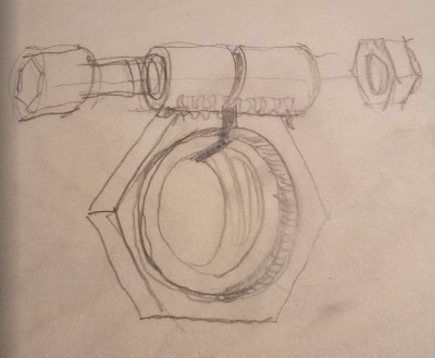

Such Dir einen Betrieb der schweißen kann, idealerweise WIG.
Dann sollen die an einer Ritzelmutter seitlich ein dickwandiges Röhrchen mit innen 6,5-7 mm und außen ca. 12 mm anschweißen.
Das flext Du samt der halben Mutter mit einer Millimeterscheibe durch und hast dann eine Klemmutter die auch ins Gewinde greift, sich festziehen lässt und in der Endlage mit einer M6-Innensechskantschraube vernünftig klemmen lässt. Ich kann leider nur MIG/MAG, da ist mir das zu filigran
Das Sicherungsblech muss als Abstandhalter trotzdem drunter, aber die Laschen braucht man nicht mehr umbiegen (kann aber).
Durch das Gewinde und die einseitige Klemmung, die effektiv die Mutter verkleinert im Umfang, sitzt das bombenfest.
Unwucht könnte sicher wer rechnen (ich nicht), aber bei dem kleinen Radius wär das glaub ich vertretbar.
Du könntest Dir zu dem Zweck auch im Maschinenteilehandel eine Mutter M18x1 mit mehr Gewindehöhe besorgen, müsstest aber dann den Bund auf der Welle überbrücken, durch eine passende Beilage oder innen Ausdrehen der Mutter. Dann wäre die Schweißerei deutlich einfacher. Wichtig ist dass die Mutter aufs Ritzel drückt und nicht nur auf der Verzahnung der Welle reitet ...

Top Andreas, das müsste ich so auch selbst hinkriegen, bin zwar eher der Schweißgrobmotoriker, aber da kenn ich jemanden.
Ja, das Blech würde ich wegen dem Abstand auf jeden Fall drunter machen.
An die entstehende Unwucht hatte ich auch schon gedacht, rechnen werde ich das nicht können, aber eventuell überschlagen.
Am Ende - Versuch macht klug.
Vielen Dank für Deine Ausführung !!!
