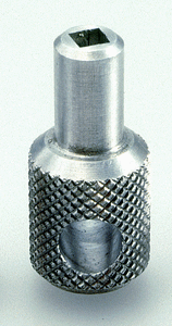

Was ich grade noch entdeckt habe auf ebay: "Yamaha XT600 Ventil-Einstell-Werkzeug mit Konterhebel "
Bringts sowas? Komfortabler als ein 10er Schlüssel und eine Spitzzange ist es wahrscheinlich...aber ob das taugt

Nimm lieber das hier von bts!!! Geht ohne Spitzzange.
Hat sich bisher bestens bewährt und um 3,91 euro auch noch superbillig!!
http://www.bts-motorradteile.de
VENTILEINSTELLWERKZEUGJM
oder Kedo 30562

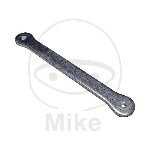

so ein ausgestanztes blechteil habe ich damals bei tante loise gekauft - ventile einstellen damit nicht möglich...
den alusteckschlüssel gab es in ähnlicher form früher bei wunderlich, der funktioniert ganz gut, kann man sich jedoch auch selber bauen,
der schlüssel bei ebaiii sieht ganz gut aus - den würde ich mir kaufen wenn ich geld zuviel hätte - denke das dieses teil am besten funktioniert,

Das untere Teil von [link:www.kedo.de?f_support=www.xt600.de|KEDO] ist aus weichem Alu und nach 4 Ventilen schon ausgenudelt. So jedenfalls meine Erfahrung damit.
