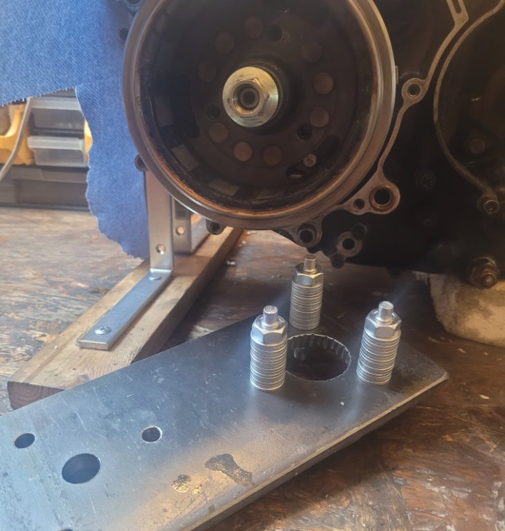

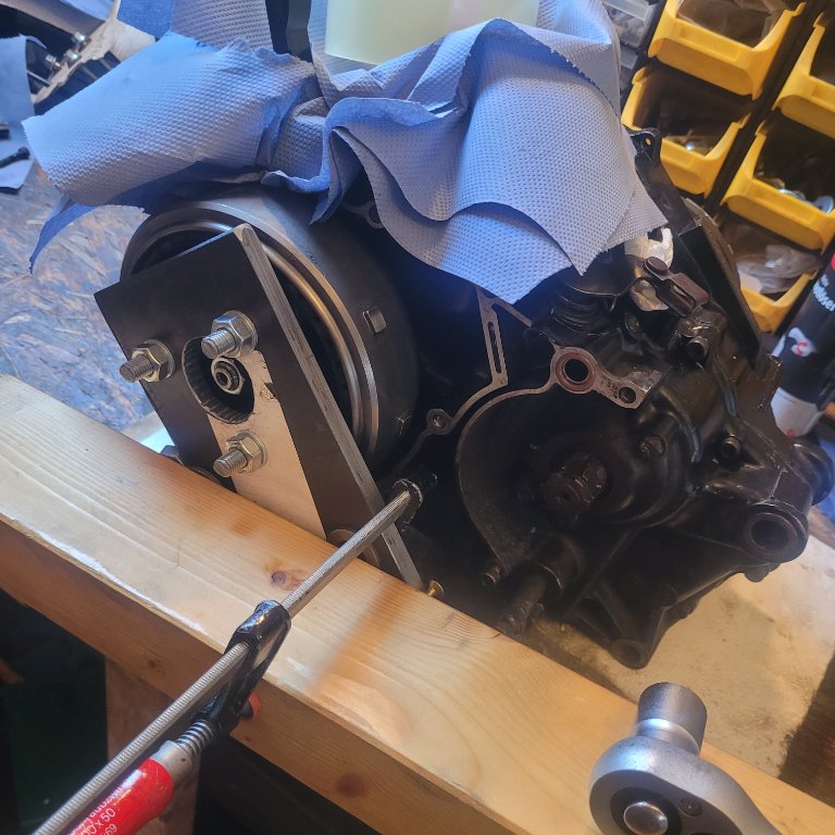

Daniel43f
Beiträge: 88
Re: Polradmutter Lösen....
Beitrag von Daniel43f »
Hi zusammen,
zum Thema Polradhalter: Habe mir mit einer Stahlplatte und drei M10 Gewindebolzen ausgeholfen, die ich an der Spitze auf einen Durchmesser von 9mm gefeilt habe. In den Löchern mit den M8 Gewinden für den Polradabzieher ist noch genügend Platz für solch einen Halter, das Gewinde beginnt erst ab einer Tiefe von ca. 4mm. Bei meiner 43f beträgt der Radius vom Lochkreis 35mm.
Beiträge: 440
Sorry, aber was genau macht man mit diesem Werkzeug? 😀
Beiträge: 1960
Das Polrad fixieren zum Lösen der Mutter zum Abziehen des Polrades.
Beiträge: 440
Also wenn ich es richtig verstehe ist es ein Werkzeug für schlagschrauberlose Mitmenschen?
