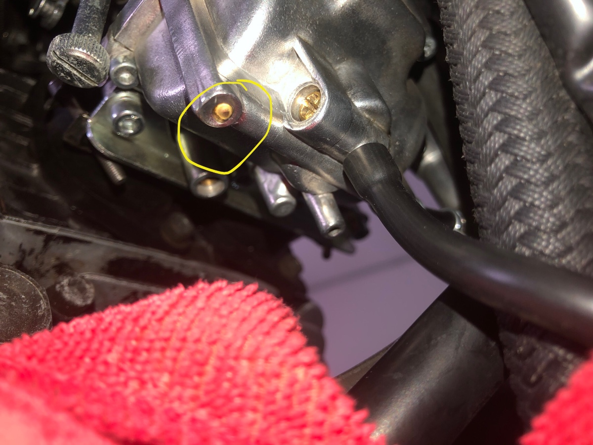

Der Deckel der Schwimmerkammer am Kanal zum Sekundärvergaser war undicht. Da hat es gemächlich rausgetropft… hätte ich nicht gedacht das das möglich ist an dieser verplombten Stelle aber ich hab’s im ausgebauten Zustand mit Wasser getestet es bilden sich Tropfen… :shock:
Gott sei Dank hatte ich noch einen Deckel liegen. Der war allerdings komplett verharzt… hab gestern den ganzen Tag geschrubbt …
Das schien aber nicht die Ursache zu für das Problem zu sein…
