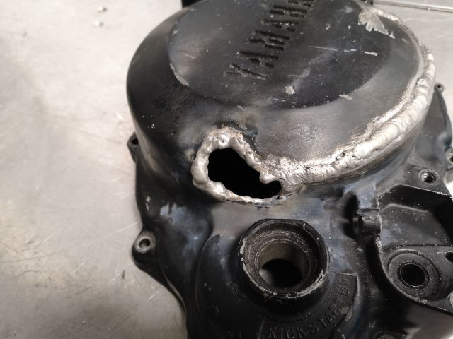

Re: ! Kupplung explodiert, Kupplungsdeckel zerschlagen! Schneller Ersatz??
Nein, das kann nicht sein, die Mutter war nicht anständig gekontert. In der Mitte wirken ja nichtmal Fliehkräfte. Ausserdem hast Du den Motor garantiert nicht so hoch gedreht, wie er bei Endgeschwindigkeit im fünften Gang dreht, denn das tut man freiwillig nicht. Mach Dir mal keine Sorgen, Du bist nicht schuld, bzw das Hochdrehen ist es nicht.Bastelbude_XT hat geschrieben: ↑Di 14. Jul 2026, 16:32Kann das echt sein dass durch die starken Vibrationen in den hohen Drehzahlen sich die gelöst haben und sich bei einem Federhalter verkantet haben im Deckel und es so zum Bruch kam....Ey Ey Ey
Da ich Dir nicht garantieren kann, wann und ob das was wird, mit dem Schweißen des Deckels, lassen wirs lieber. Kleben würde ich den Deckel nicht, das ist zu haarig.

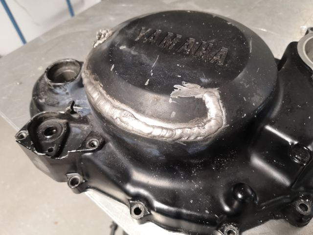

Teilweise wirds schon:
Aber fehlende Teile kann ich noch nicht ersetzen, da brauch ich noch mehr Übung. Und Material... Gruß
- Beiträge: 1330
Sieht schon gut aus!
Bilder von der Rückseite?
