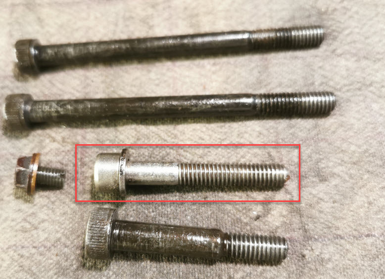

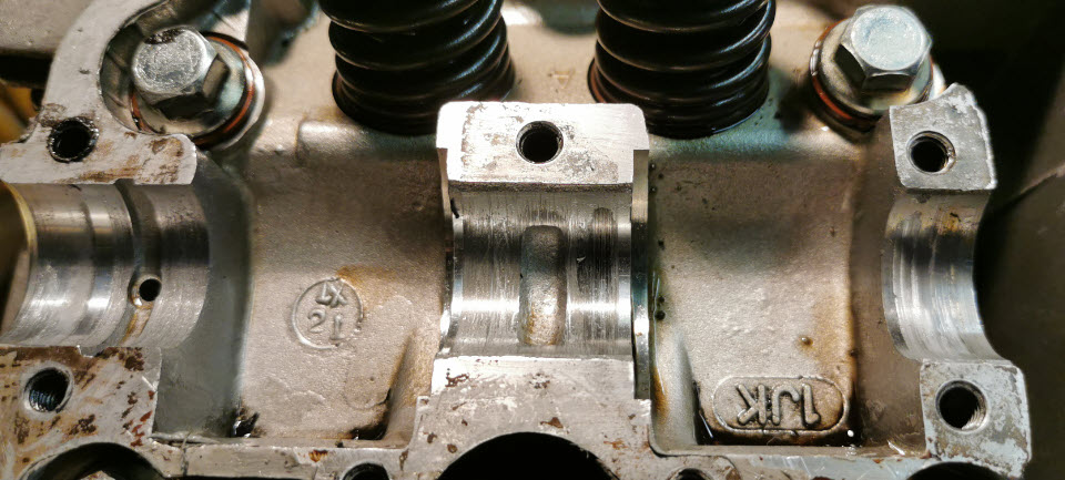

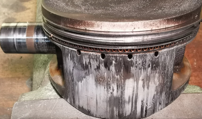

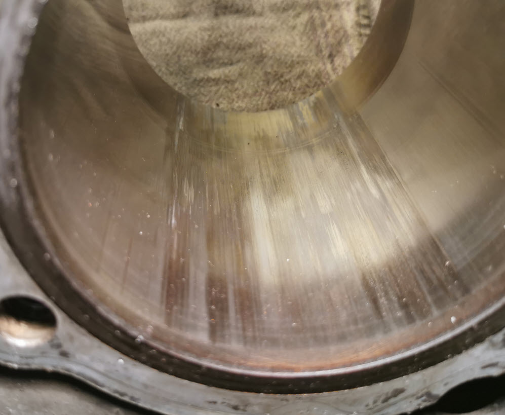

Hallo Freunde,
beim letzten Kauf einer sehr günstigen aber auch heruntergewirtschafteten SRX 600 durfte ich die identischen NW Schäden gleich an 3 Motoren ausmachen. Grund des Übels war schlichtweg Unkenntnis. Der Vorbesitzer hat bei allen 3 Motoren immer die gleiche (falsche) M6 Ölfilterdeckelschraube ohne den dickeren Schaft verwendet, was dazu führte dass alles Motoren immer mit zuwenig Öl versorgt wurden und bis zum mechanischen Tot gefahren wurden. So sind dann also auch Pleulaugen der KW verschlissen....eigentlich alles nur noch Schrott. Zum Glück waren es nur 300€ für eine komplette Maschine + die 2 Motoren. Dennoch ärgerlich und ein gutes Beispiel für kleine Ursache mit gravierender Wirkung.

Was genau ist hier die Ursache dass der zu dünne Schaft die Schmierung so katastrophal ausfallen lässt ?
Fördert die Pumpe dann zu viel Öl dran vorbei und schafft durch die fehlende "hydraulische Blende" den nötigen Öldruck und somit die Förderhöhe nicht mehr ?

Wer hier eine normale M6 Schraube verwendet zerstört über kurz oder lang den Motor, da die Verdickung am Schaft dazu dient den inneren Öl-Ablauf im Deckel abzudichten. Der Ablauf ist vorhanden um beim Ölfilterwechsel vorher das Öl im Filtergehäuse in den Motor ablaufen zu lassen. Ohne diese wichtige Abdichtung wird das meiste Öl direkt wieder über den Ablauf zurück in den Motor gepumpt anstatt den (über)lebensnotwendigen Ölkreislauf im Motor zu bedienen. Zylinderkopf, Kolben, KW bekommen also viel zu wenig Öl, was unweigerlich zu dauerhaften Schäden führt.

Alles klar, gut zu wissen, kleines Detail große Wirkung :)

=> Kein Öldruck mehr :(
Man muss die kleine Bohrung/Ölkanal im Ölfiltergehäuse verschließen.
Einige tun dies vorbeugend, weil Die Schraube ja ölumspült ist und Gewinde nicht dichten => an der Stelle ist auch mit der originalen Schraube immer eine kleine Leckage im Ölkreislauf.
