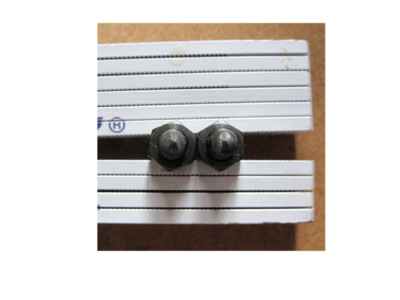

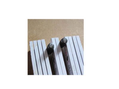

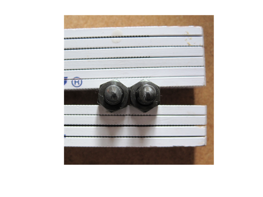

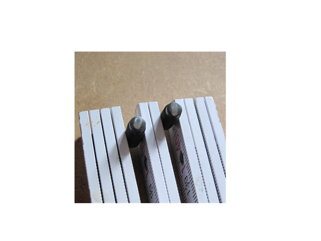

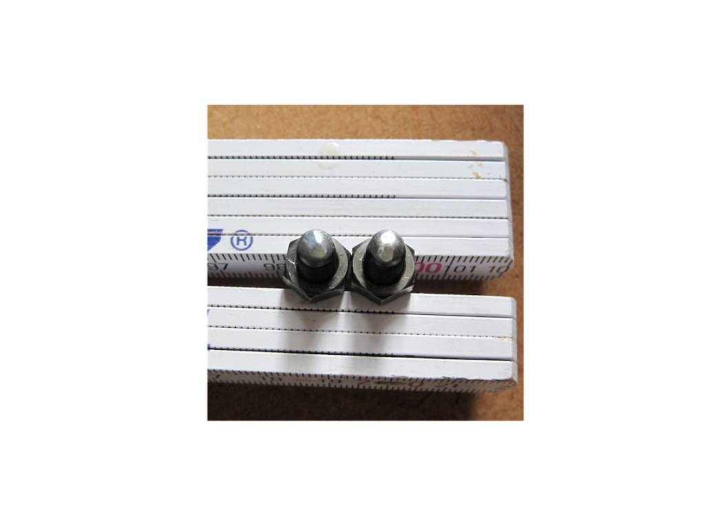

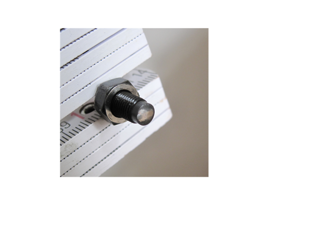

Ahoi, habe jetzt die Einstellschrauben ausgebaut. Also wie neu sehen die für mich nicht mehr aus, aber verrusst sind sie jetzt auch nicht. Die Stellchrauben der EV sind eher ungleichmässig blankpoliert, dennoch beide relativ gleimäßig ungleichmäßig ^_^ also bei längerem betrachten würde ich sagen, dass die linke Einstellschraube des EV evtl. an einer Stelle mehr abgenutzt ist. Anbei drei Picts zu den Einstellschrauben der EV und eines der AV zum Vergleich welche etwas gleichmäßiger blankpoliert sind. Was meint Ihr?
Gruß Isabel
Gruß Isabel

Die sind an einer Stelle verschlissen.
Deswegen wird aber nicht wie von Geisterhand das Spiel kleiner nach ner Zeit.
Kannste neue nehmen...
Wieso sollten die verrußt sein?
Wenn du die Schrauben vertauscht, stehen sie anders und es trägt ne andere Stelle, wenn du Glück hast.

Ventilsitze und Teller sollte man halt auch mal in Betracht ziehen-ist aber aufwendig und eigentlich `ne Winterarbeit.
Ich würd jetzt fahren und die Schrauben austauschen.
Alle 6000Km ist sowieso die Inspektion fällig - da sieht man (Frau) auch was jetzt Sache ist.
Wenn`s wieder verstellt ist im Winter öffnen und Sitze/Ventile und die ganze Kipphebel/Wellen-Mimik anschauen.
Grüßle,
Willy
Das frag ich mich auch....
