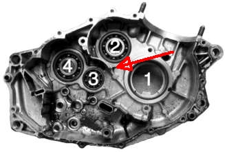

Meine Position 3 + 4 der linken Hälfte sind einseitig (außen) abgedeckt mit Kunststoffscheibe (siehe Anlage).
Das hat wohl mit dem entsprechenden Öldruck zu tun, dass die Schmierung des Lagers funktioniert. Das ist, denke ich, nicht ganz unerheblich.
Von welchem Baujahr reden wir denn hier?

hier muss es eine Änderung in den Baujahren gegeben haben, denn bei mir sind beide Lager, links und rechts, definitiv ein 6307 und nicht eins davon ein 6306. Das hat ganz andere Außendurchmesser (d=75, statt 80 beim 6307).

Und es sollte natürlich so sein, wie auf deinen Bildern...hab eben im Keller meinen Motorblock angesehen...macht auch Sinn, das eine ist ja die Getriebeausgangswelle, wenn da Dreck reinkommt, wärs nicht gut...

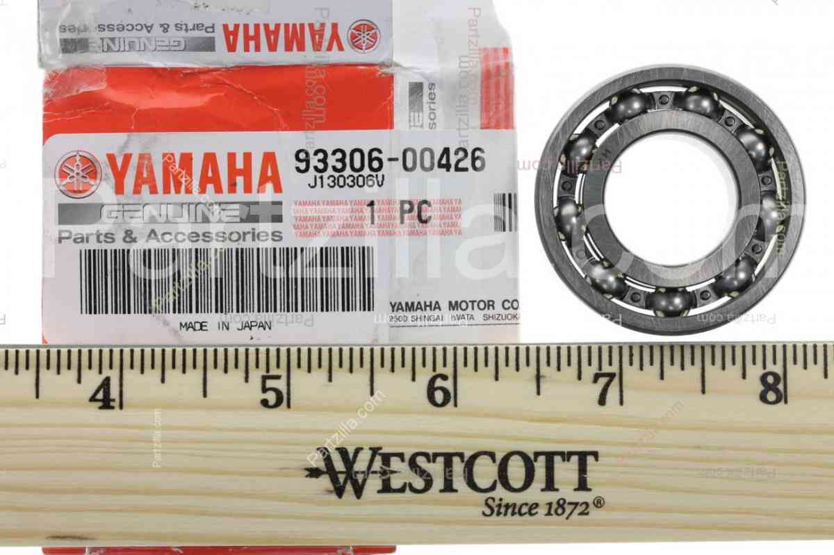

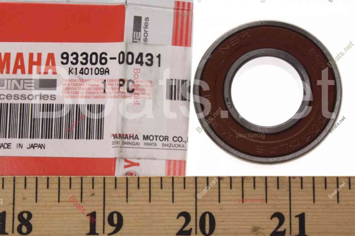

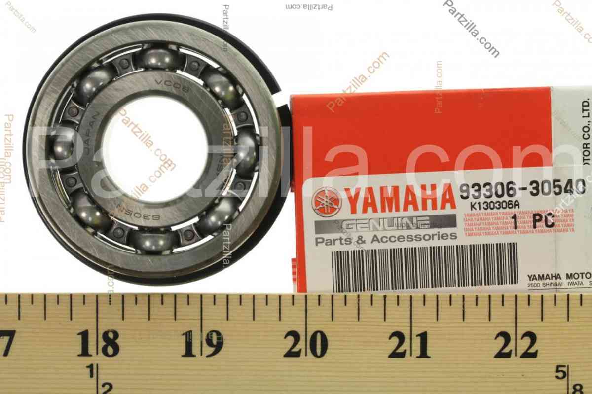

...man findet bei yamaha.de ersatzteile unter der 3tb Bj 1990/3uw die Lager...wo erkennt man da, ob C3?
Art. Nr.:
93306-30540
93306-00431
93306-30535
93306-00426
hier Bilder dazu:
Art. Nr.:
93306-30540
93306-00431
93306-30535
93306-00426
hier Bilder dazu:
