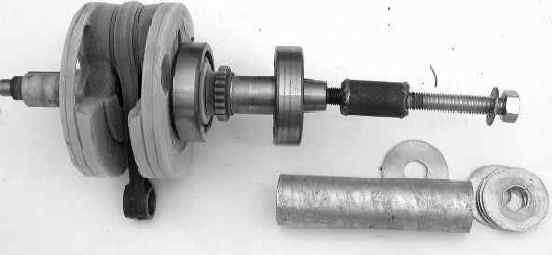

Hallo Hans,
hab noch ein Bild vom Zusammenbau. Habe aus einer 12er Schraube, einem Stück Wasserrohr und einer passenden Mutter die auf den Kurbelwellenstumof passt einen Aufzieher geschweißt. Somit kann ich das Ritzel mit einer passenden Hülse wunderbest aufziehen. Das geht voll einfach und hat den Vorteil, daß mit der Fühlerlehre das Lagerspiel anzupassen geht. Die Markierung auf dem zahnrad ist recht schlecht mit der Mitte des Kurbelzapfens auszurichten. Die Nut, in der der Schwungradkeil sitzt ist ebenso mittig Kurbelzapfen und eignet sich zum drüberpeilen.
Gruß Stephan

Hallo, bin gerade dabei an meiner 34L die Kurbelwellenlager zu wechseln. Ist der Abstand vom Steuerkettenzahnrad zum Lager hier auch 0,7mm ? Das Werkstatt-Handbuch gibt hier leider nicht viel her an Infos.
Daniel
Beiträge: 3321
RE: Steuerkettenzahnrad auf Kurbelwelle: Spiel zwischen Lager
Ja, soweit ich mich erinnere schon.

Hallo Daniel,
die 0,7 sind bei allen xt und xtz's gleich. Abstand ist um der Kurbelwelle die Möglichkeit zu geben sich im im Motorblock bei den zustandekommenden Temperaturen auszudehnen.

Hallo Marabu, erstmal Danke für die Infos! Ich verstehe aber noch nicht, wieso die 0,7mm "Luft" zwischen Steuerkettenzahnrad und dem linken Kurbelwellenlager nötig sind. Für eine temperatur bedingte Ausdehnung der KW ? Leuchtet mir nicht ein. Dafür wäre doch "Spiel" zwischen den beiden KW-Lagern notwendig, oder? (Also axiales Spiel der KW,um den Längenausgleich zu gewährleisten.) Oder sehe ich jetzt den Wald vor lauter Bäumen nicht...?!;-)
Daniel
Beiträge: 3321
Die 0,7 sind einfach dazu da, dass man erstens das teil leichter abziehen kann, und zweitens, damit die Kettenflucht zur Nockenwelle stimmt. Mit Wärmedehnung hätte das nur was zu tun, wenn der Motor 1000°C betriebstemperatur erreichen täte...
