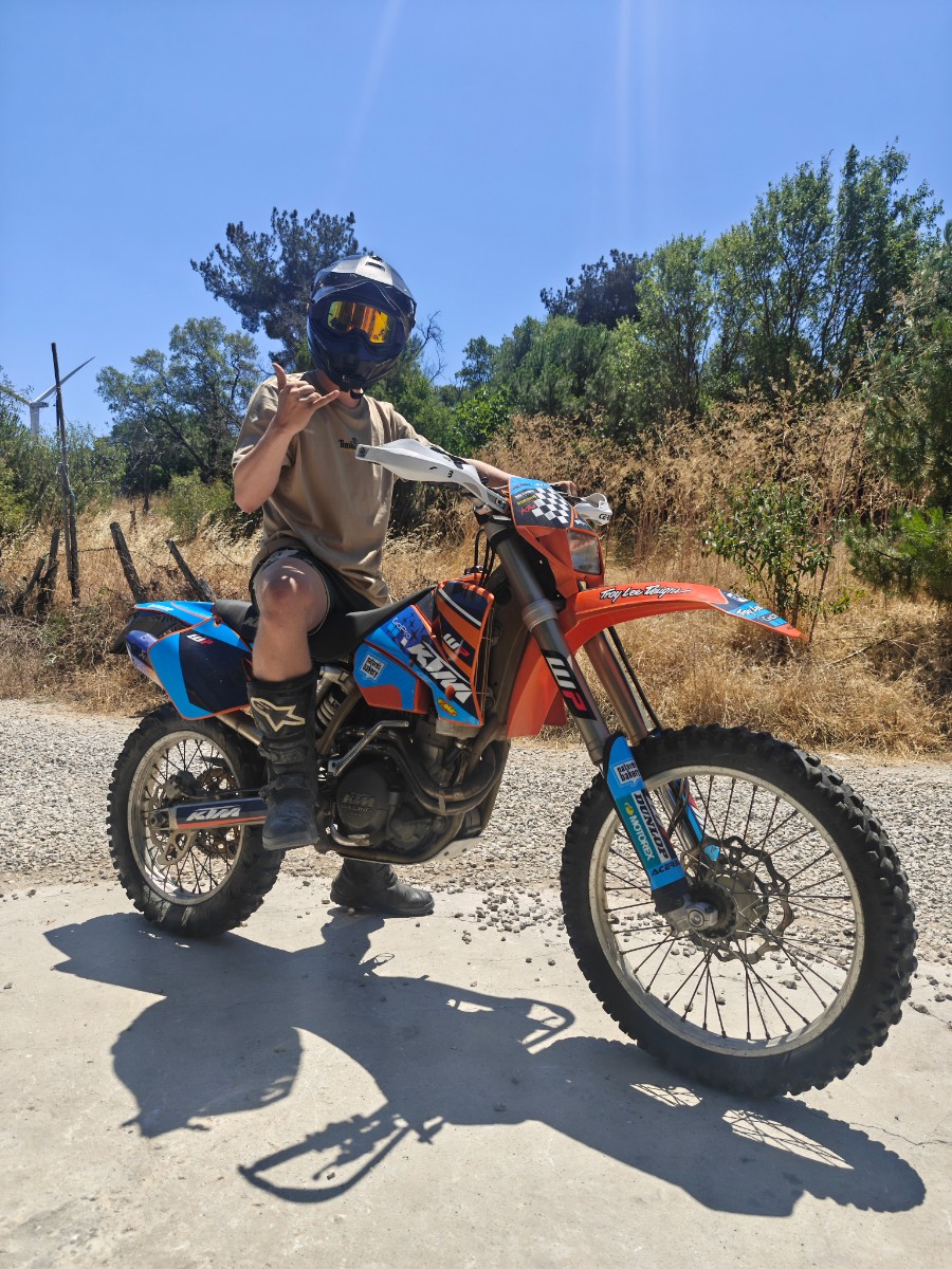

Ich durfte bei einem kalten Bier auch Mal die hauseigene exc 450 probefahren. Das Teil will einen umbringenStraßenschrauber hat geschrieben: ↑Sa 27. Jun 2026, 10:17Reiseberichte lese ich sehr gerne.
Entspannt bleiben!
