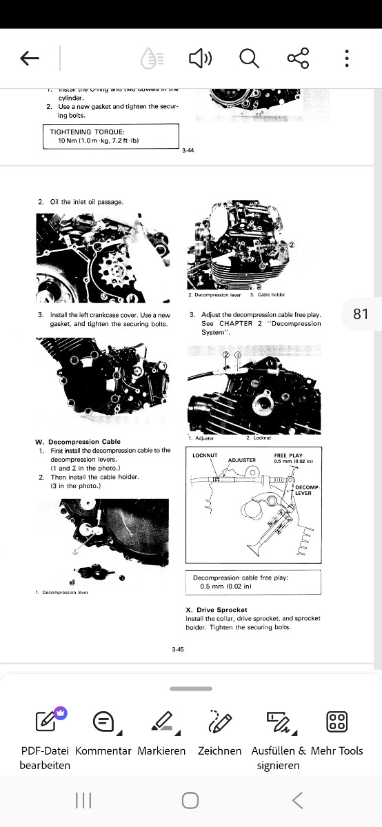

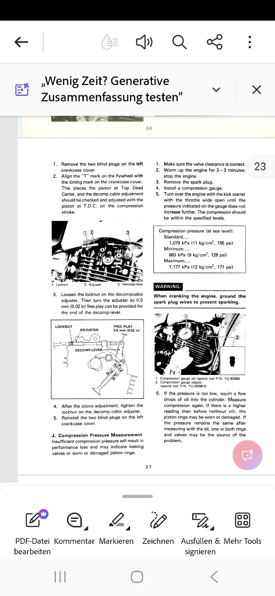

Einfach an dem eistellnmechanismus so einstellen, dass 2-3 mm Spiel bleiben. Das Spiel kannst du fühlen, wenn du den Deko oben am Kopf manuell runter drückst - das kannst du auch bei laufendem Motor machen, bis es laut rasselt, sollte da noch etwas Leerlauf sein

Vor dem Einstellen muss der Motor wie beim Ventilspiel auf OT sein.

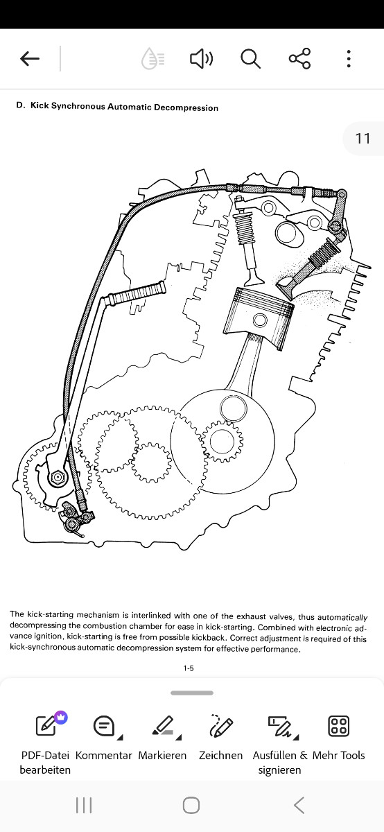

Die Einstellung wirkt sich auch auf den Zeitpunkt aus, andem das AV leicht angehoben wird.
Da muss ich mich nochmal reindenken.
Die Yamaha Ingeneure denken bei sowas normalerweise mit:
Ich glaube nicht, dass es mit einem zu straff gespanntem Zug möglich ist, dass das AV aufsteht.
Ich wünsche mir ein Diagramm mit den Steuerzeiten/Arbeitstakten, wo eingezeichnet ist, wann genau der Deko greift.
Du stehst am Motor und brobachtest die Dekomechanik, weißt aber nicht, wie der Motor gerade steht.
Sowas fehlt im FAQ.
Einfach nur als Denkhilfe und damit man weiß, wie sich Einstellungen auswirken.

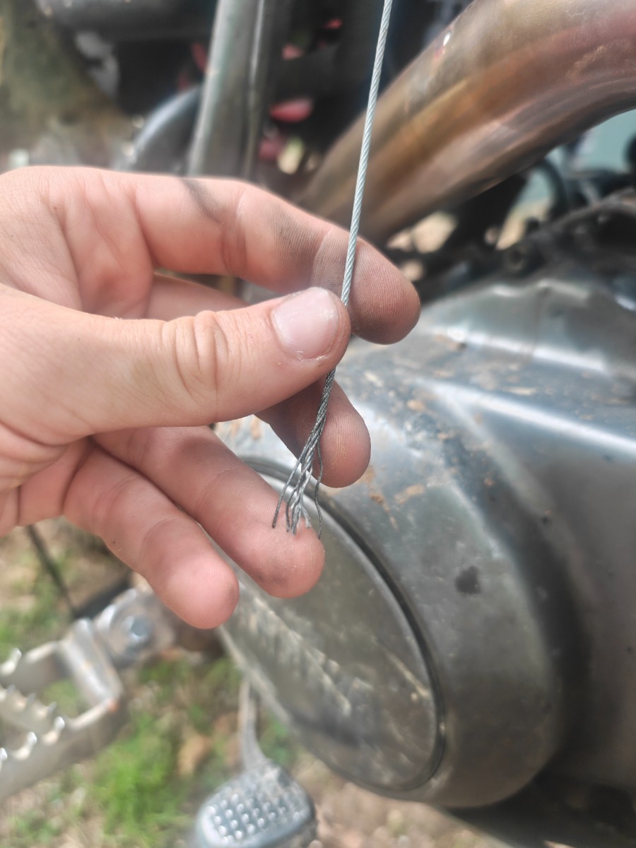

Okay, da ich jetzt Mal einen Tag Ruhe hatte ,bin ich der Sache auf den Grund gegangen.
Und tja der Übeltäter ist sehr eindeutig. Der Dekozug ist gerissen.
Ist es besser das zu reparieren, oder auszutauschen?
Ich schaue auch gleich nochmal in meinem Bucheli nach, aber ich muss doch ganz unten den Motoröffnen dafür?
Also alles Öl raus?
Oder habe ich Glück und das Ding wird da nicht geschmiert?

Damit sollte es klappen.
Evtl. kann man aus Fahrradteilen was basteln, falls kein Dekozug greifbar ist.
Öl muss nicht raus. Liegt unter einem kleinem Plastikdeckel. Evtl Fussrastenträger abschrauben.
Viel Erfolg.
