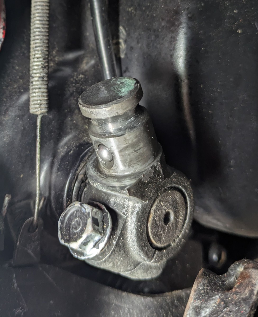

Hallo zusammen!

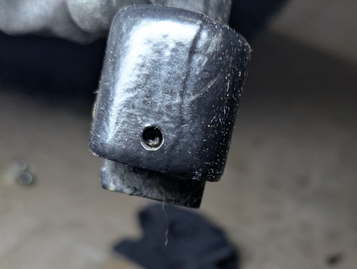

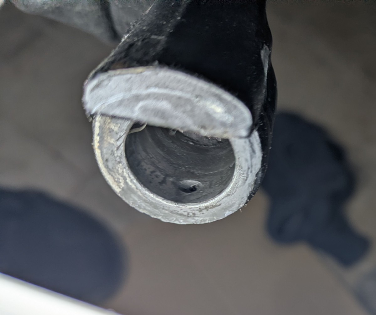

Seitdem mir vor 2 Jahren das Kickstartergelenk gebrochen ist und ich ein neues habe, bleibt der Kickstarter einfach nicht mehr so schön an Ort und Stelle und fällt beim Fahren/Bremsen/Beschleunigen gerne mal zur Seite raus. Super nervig und auch nicht so wirklich sicher. Hab mich schon dran gewöhnt ihn alle 5 Minuten mit meinem Bein wieder an die Maschine zu schieben und einzuklappen; hätte aber natürlich gerne eine permantere, besser Lösung. Habe mal Bilder von der betroffene 2KF Maschine angehangen. Die Kugel ist da, aber scheinbar ist sie nicht groß genug, da sie eben nicht an der Kerbe den Kicker hält? Alle Teile sind "original"/wie von KEDO bestellt... Jemand eine Idee, wie ich das am besten beheben könnte?
Vielen Dank für eure Hilfe!
VG aus Berlin
Beiträge: 3442
Re: Kickstarter bleibt nicht eingehakt

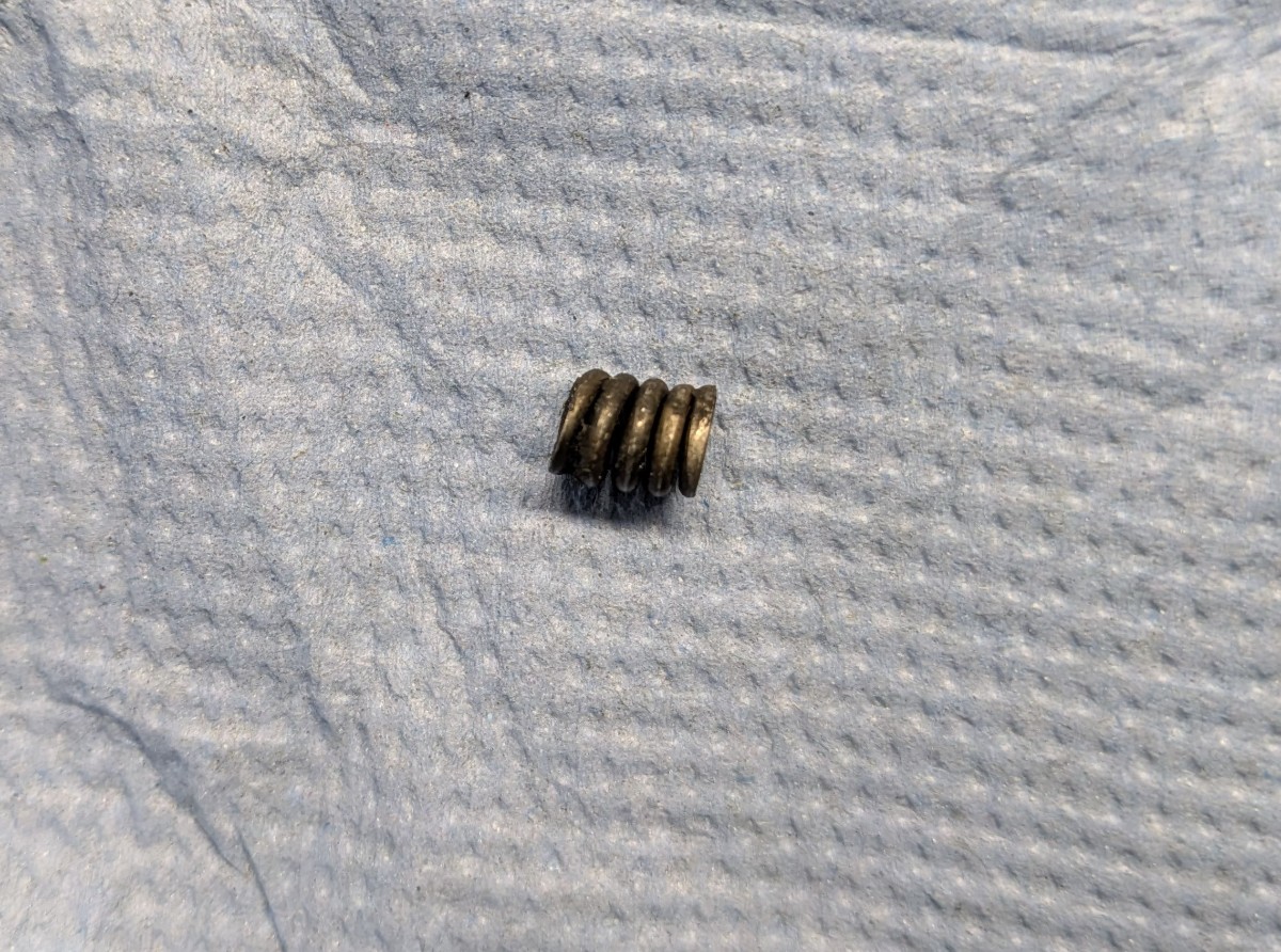

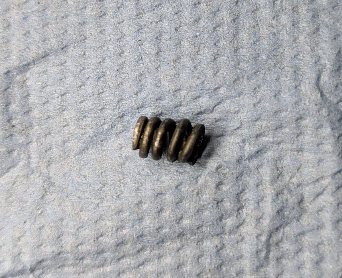

Hinter der Kugel sitzt eine ziemlich harte Feder. Sofern sie noch sitzt. Die kann man etwas auseinander ziehen, oder man besorgt sich eine Neue. Ich weiß grad nicht ob es die noch bei Kedo gibt, aber ich glaub es gab sie mal.
Beiträge: 792
Falls es eine harte Feder ist, kann man sie mit einem Seitenschneider etwas spreizen, indem man die Wicklungen einzeln und vorsichtig etwas auseinander drückt. Oder mit der guten alten Beißzange.
