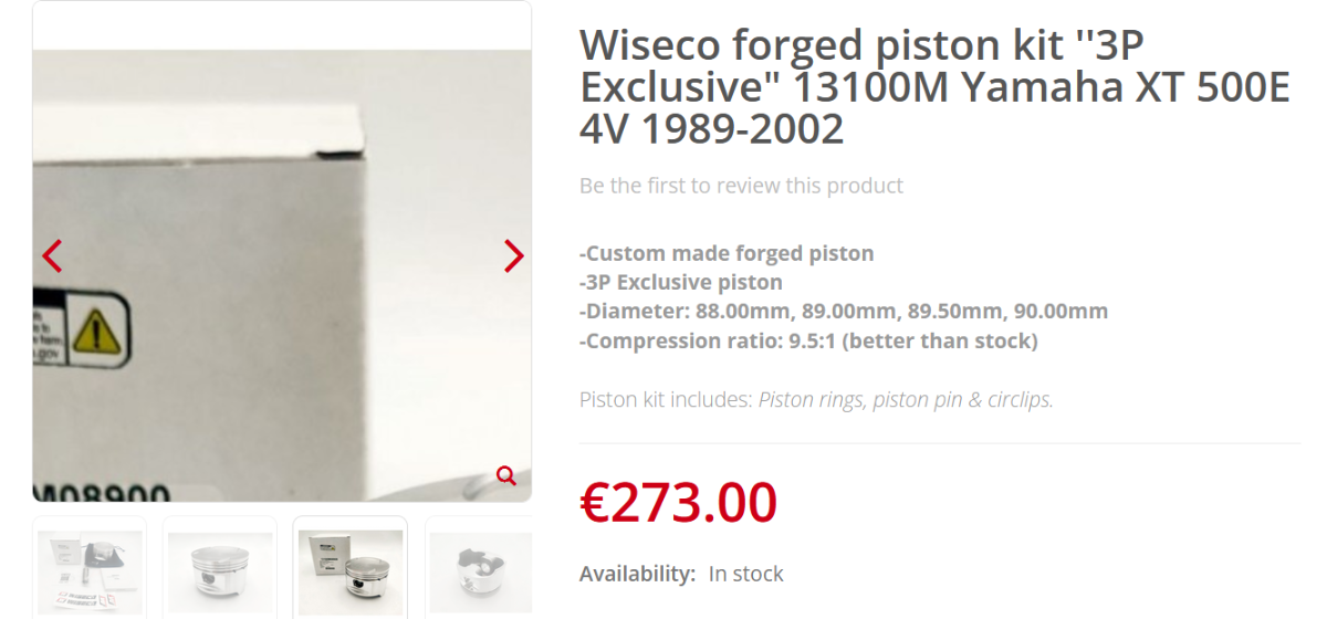

Re: Kompatibilität 500cc Österreich Version
Ich denke so musste es enden. Kolben gefunden für "günstige" 270€. Lässt einen nachdenken wenn die XT selbst nur 700 gekostet hat.
