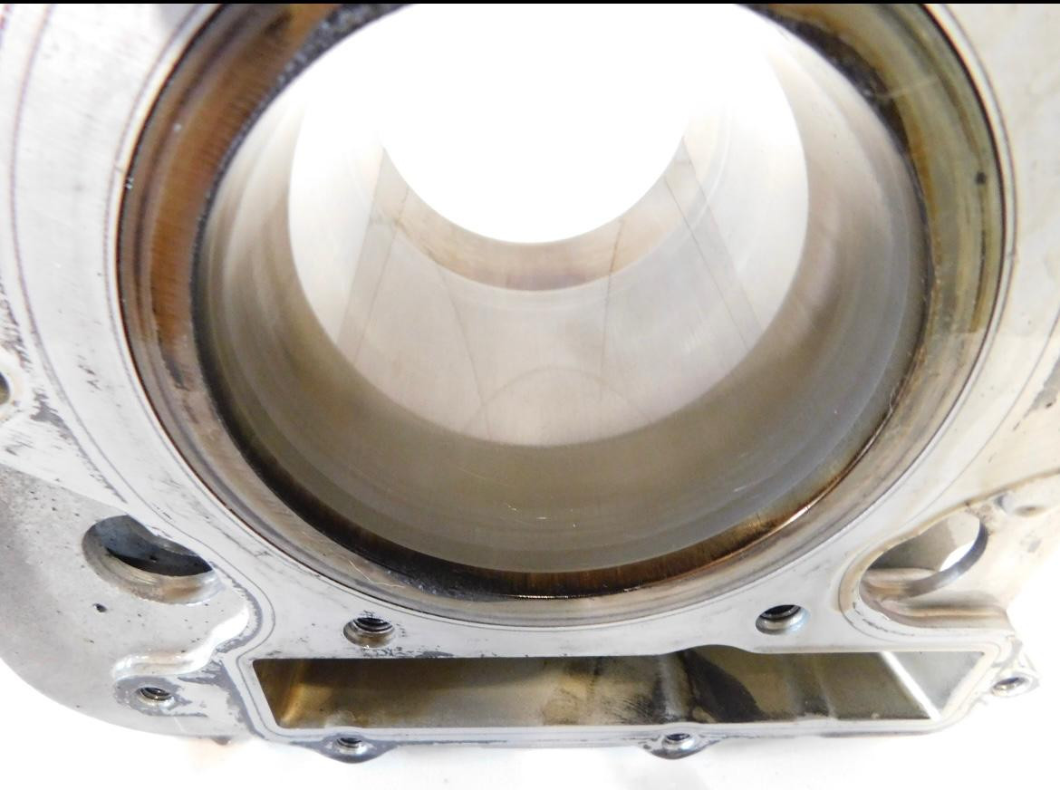

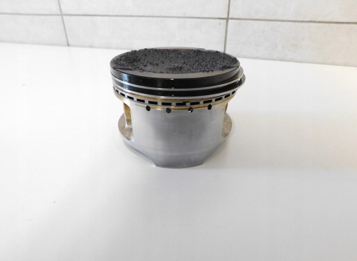

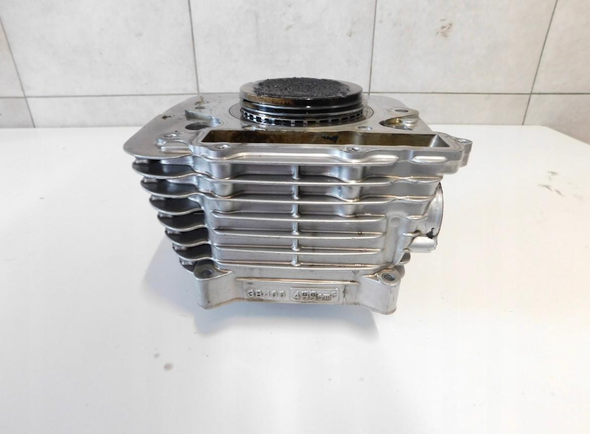

Bisher konnten sie mir noch nicht sagen ob sie einen Kolben für meinen Exakten Zylinder haben. Leider ist beim Ausbau des Zylinders und Kolben, der Kolben leider ein wenig beschädigt, durch das Klopfen(war festferostet) und den festgerosteten Ringen. Gut die hatten beide auch schon knapp 40tkm. Mein Plan jetzt ist es einen Zylinder und Kolben zu kaufen(die Bilder sind von einem Set das 120€ kostet). Die LAufbuchse von diesem Zylinder in meinen zu geben(extra Gewinde deshalb sonst nicht kompatible). den Zylinder leicht hohnen zu lassen ohne wirklich Material abzutragen. Dann noch neue Kolbenringe. hoffentlich bringt das dann ein paar sorgenfreie Monate.
