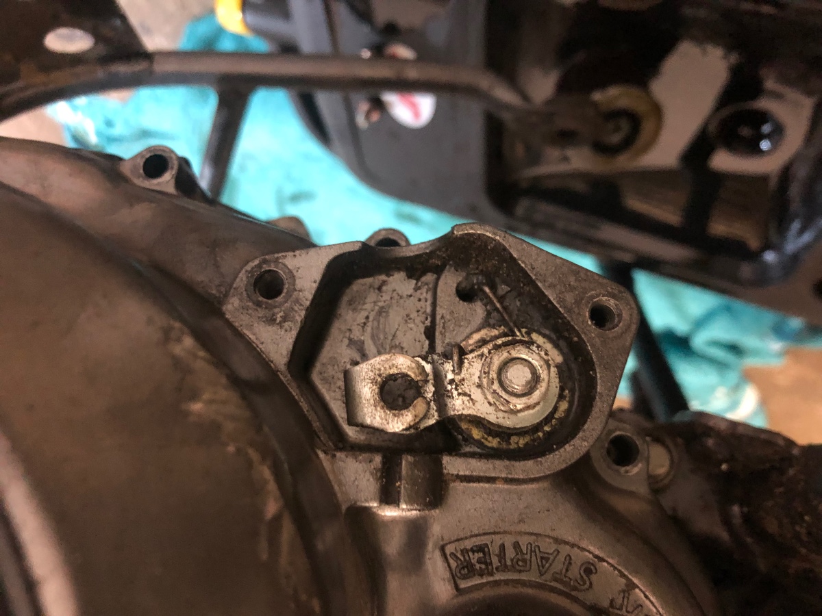

Hab nochmal auf Fotos nachgeschaut, ich hab den Zug einfach ausgehängt, Kupplungsdeckel ab und so auch wieder ran. Schau doch mal wenn du den kleinen Deckel unten ablässt (so dass du die Mechanik siehst) und dann oben am Kopf den Hebel betätigst ob sich unten was tut. Bzw. umgekehrt Kickstarter mal bewegen, dann muss da ja was passieren. Wenn du das Spiel korrekt einstellen kannst, das Klicken bei OT deutlich zu hören ist passt doch alles.
Liebe Grüße

- Zug ausgehängt
- IMG_1867.jpeg (332.31 KiB) 96 mal betrachtet
