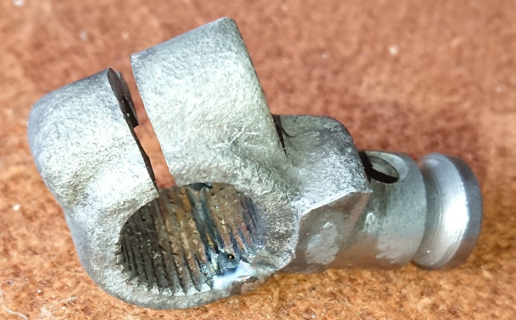

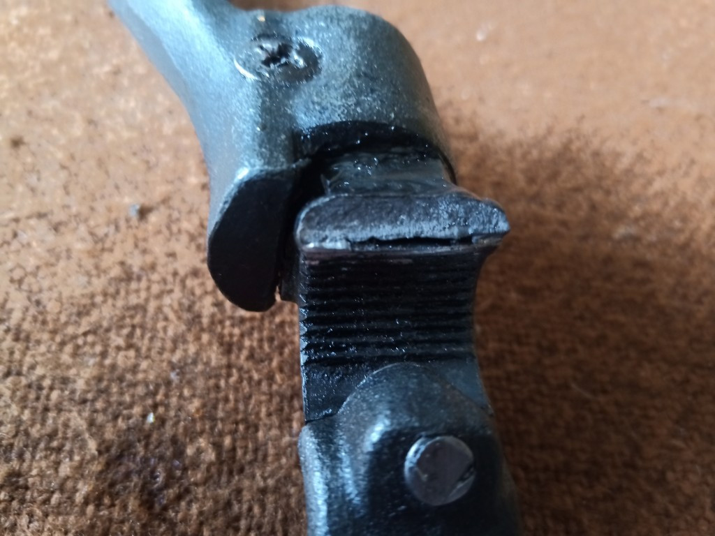

Das gelenk bzw. die meisten Gelenke dieser Art sind ein bisserl fehlkonstruiert bzw. gefertigt. Das material muss an manchen Stellen etwas härter sein, es gibt viele scharfe Ecken, und von da aus gehen dann Ermüdungs-/Kerbbrüche aus.

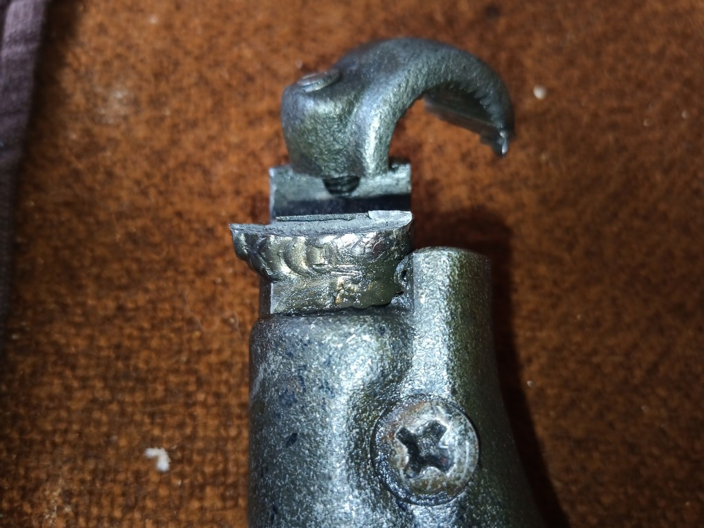

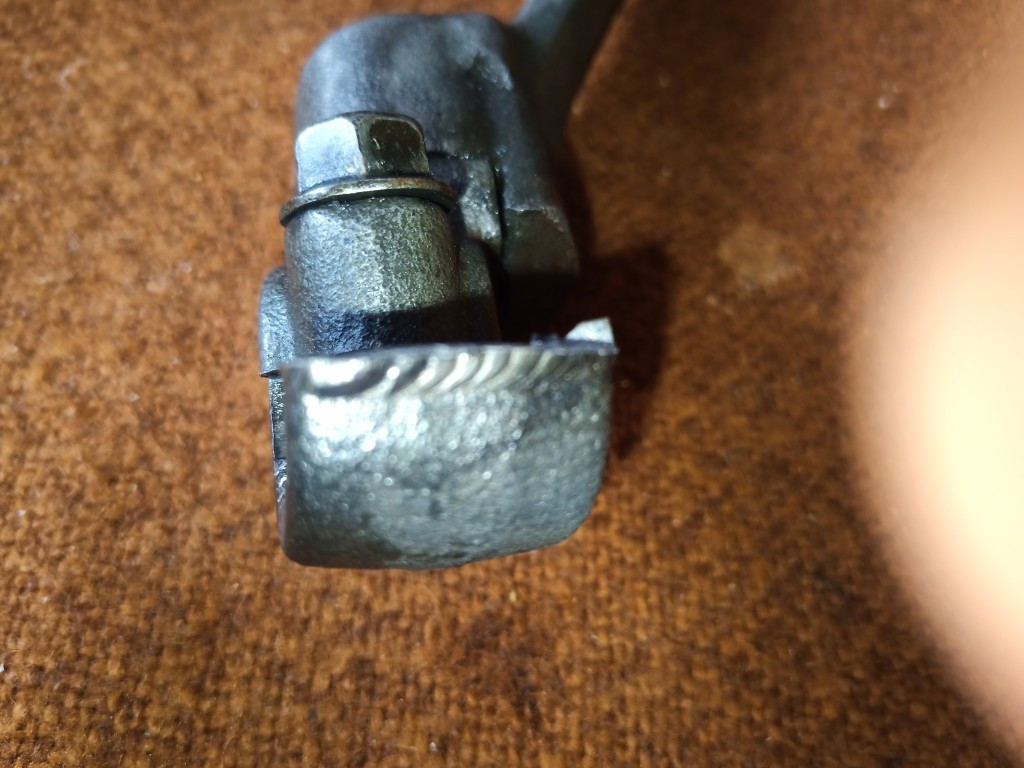

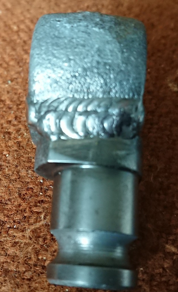

Verfahren WIG Puls, Zusatz UTP A73G
Hoffentlich paßt es noch auf die Welle.

Re: Kickstarter Gelenk gebrochen
Sieht gut aus! Etwas nacharbeiten wirst Du müssen, aber sonst...
Beiträge: 1010
Paßt ohne Nachbearbeitung. Plug'n play. Gute Arbeit!
Kickstarterwelle läßt sich etwas bewegen.
Handlungsbedarf?
Beitrag von derMoe »
UiUiUi :shock:
Die Zähne um das Geschweißte sehen aber schon arg zugenudelt oder verschweißt aus... da musst mit einer Minifeile wider alles schön "zackig" Feilen.. sonst machst du dir die Welle kaputt..

IXTEneu hat geschrieben:
Do 3. Jul 2025, 18:41
Bei meiner letzten XT die ich gekauft habe war das Gelenk auch geschweißt, hat auch gehaltenen. Allerdings war es so zusammen geschweißt, das die Innenverzahnung minimalsten Versatz der beiden gebrochenen Teile zu einander hatte. Die Kickstartewelle hat dadurch so gelitten, dass jetzt nur das geschweißte Gelenk passt. Evtl drauf achten.
Bei mir war kein Versatz, saubere Arbeit.
Aber wie derMoe richtig bemerkte (danke!), die Verzahnung hat gelitten.
Ich hab die befeilt. Paßt.
Bei der Gelegenheit hab ich den Stopfen am Kickstarter rausgenommen, alles gereinigt und eine neue Packung MoS2-Fett reingedrückt.
Beim Einpressen des Stopfens wurde so alles gut gefettet.
Der Kickstarter fühlt sich wieder an wie neu.

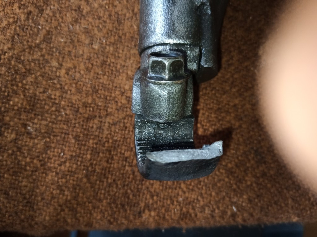

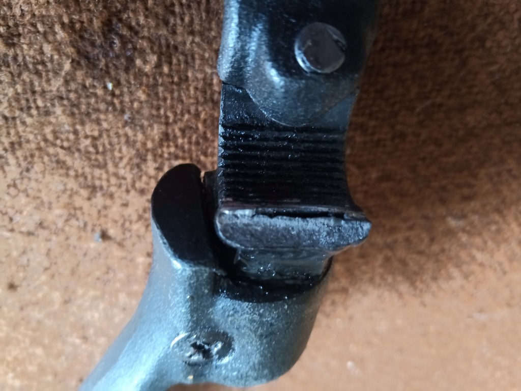

Zu früh gefreut:
Morgen zeig ich das dem Ausbilder.
Ein neues Gelenk hab ich gerade bestellt.

Sag ihm, dass das ein härtbarer Stahl ist, also mit relativ viel Kohlenstoff, was er an der Bruchstelle wahrscheinlich eh sieht. Drum hab ich den 1.4337 genommen, mit 29%Chromgehalt.
Beiträge: 1010
Neuer Versuch mit 1.4370.
1.4337 haben sie nicht auf Lager.
