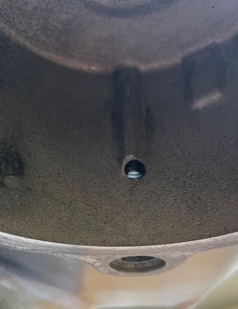

Ich setz das Helicoil nach Abnahme des Deckels immer von innen ein, unter der Ständerbohrmaschine/Fräsmaschine, damit es sicher lotrecht ist. Das Ablaufloch sollte man veschließen, da sonst durch die dann offeneren Gewindegänge zwischen Helicoil und Schraube das Öl aus dem Filtergehäuse abfließen kann. Dann dauerts nach dem Starten immer ein Weilchen bis Öl im Kopf ankommt.
Man kann in die Bohrung in Gewinde bohren und sie mit einer passenden Madenschraube und Loctite verschließen, M3 könnte passen.

Ich hab vor Ewigkeiten, muss in den frühen 90ern gewesen sein, einen XT-Deckel mit HeliCoil gerichtet. Wenn man also durch das kleine Ablaufloch geblickt hat, sah man die Helicoilspiralen. Ich hab damals viel rumexperimentiert mit meiner XT, und bei einem Öldruckexperiment fiel mir auf, dass das Ölfiltergehäuse nach längerem Rumstehen leergelaufen ist, die Schraube war definitiv lang genug, das konnte es nicht sein. Beim genaueren Betrachten einer Schnittzeichnung eines eingesetzten Helicoil mit eingeschraubter Schraube fiel mir auf, dass die Spirale zwischen den Gewindespitzen von Schraube und Muttergewinde einen dünnen Kanal bildet durch den das Öl ablaufen kann. Das wird sehr langsam gehn, je nach Ölviscosität. Jedenfalls hab ich den Ablaufkanal zugestöpselt, und das Ölfiltergehäuse blieb seitdem voll.

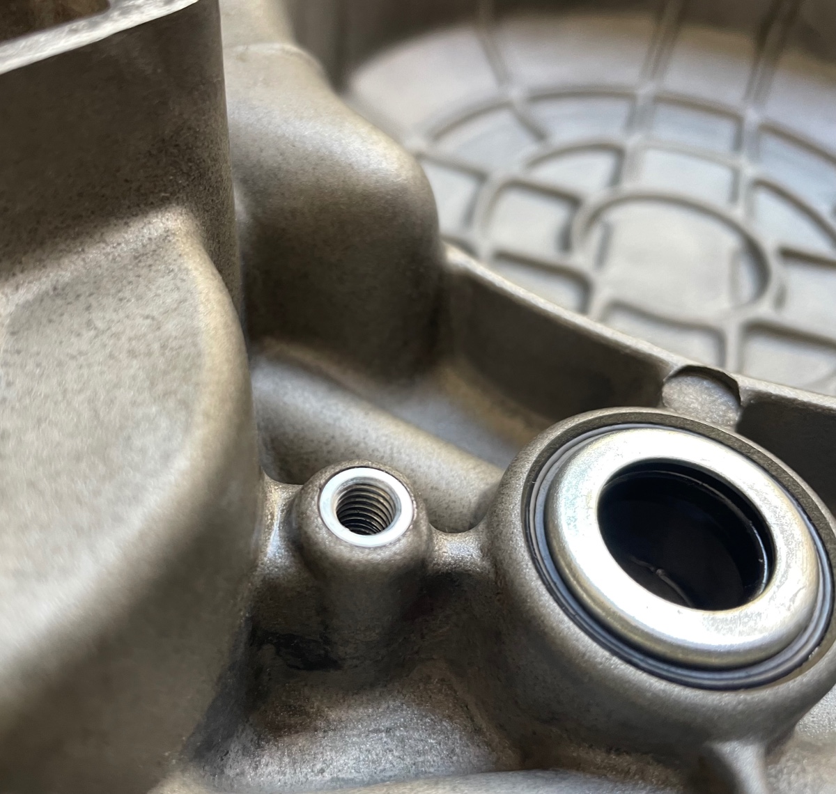

Ich bekomme diese Woche den Deckel den ich zu KEDO geschickt habe wieder, bei dem ein Time-Sert gesetzt wurde. Werde den gleichen Test mit dem Haushaltsöl dort auch noch einmal machen und euch berichten.

Sieht wirklich gut aus die Arbeit von KEDO:
Habe nochmal nachgefragt, es soll laut KEDO nun komplett dicht halten und die Funktion mit dem Ablass ist erhalten geblieben.

Danke, Tim, für die Bilder!
Ist der Einsatz so kurz oder wurde der Ablauf nachgebohrt?
