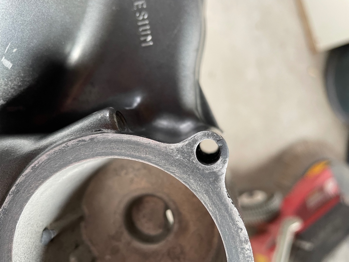

Danke für den Tipp mit der Mutter vom Deko Hebel. Kannte ich noch nicht. Gibt es da ein vorgeschriebenes Drehmoment?
Habe mir den kleinen Hazet Drehmomentschlüssel gekauft (2,5-25 NM). Damit sollte das Gewinde-Problem bei mir nicht mehr auftauchen!

Damit hast du null Feingefühl beim Anziehen, genauso macht man sich Gewinde kaputt.
Es garantiert dir niemand, dass die alte Magnesiumlegierung das angegebene Dremoment hält.
Im Gegenteil. Ich garantiere dir, dass die Gewinde das angagebene Dremoment nicht mehr halten.
Besonders, wenn man sie fettet.
Du stellst dein Wunsch Dremoment ein und bevor der Schlüssel klickt, ist das Gewinde weich, oder durch.
Beiträge: 986
Re: Ölfilter unteres Gewinde verschlissen
christian78 hat geschrieben:
Do 5. Jun 2025, 22:41
Ich will mich auch nicht auf mein eigenes Feingefühl verlassen (ich hab nämlich keins :D ), sondern den auf Drehmomentschlüssel. Dafür Ist er ja da.
Das wir nicht das angegebene Drehmoment verwenden sollen, wurde ja zu Beginn dieses Beitrags ausgiebig besprochen. Empfohlen wurde 6 NM und auf XT 600.de steht 8 NM -> im Gegensatz zu den 10 NM im WHB. Ich kann mir auch gut vorstellen, dass viele Gewinde eben genau durch vermeintliches „Feingefühl“ beschädigt wurden, weil dann sogar mehr als 10 NM mit Hand PI mal Daumen angezogen worden sind. Nicht bei allen! Aber bei manchen…
Ich werde mich an die Empfehlung von 6 NM aus dem Forum halten und diese mit dem Drehmomentschlüssel anziehen. So viel Vertrauen muss man dann in das Produkt schon haben :)
Beiträge: 5216
Dann wird das nicht die letzte überdrehte Schraube gewesen sein.
Ein Dremomentschlüssel ersetzt nicht das nötige Feingefühl.
An der Stelle reicht viel viel viel viel viel viel viel viel viel weniger. Es geht darum, dass der O Ring verformt wird und dadurch dichtet.
Irtendwann liegt der Deckel an, so bei ca 0,5 - 1Nm und ab dann hast du keinen Nutzen (mehr dichtende Wirkung), wenn du fester anziehst.
Du achtest auf die Angaben, nicht aufs Material und die Aufgabe der Schraubverbindung => defekte Gewinde sind sicher.
Ich will jetzt nicht sagen, dass die Angaben falsch oder nutzlos sind - es gibt wichtige Verbindungen/Aufgaben einer Schraubverbindung, wie Achsmuttern, Motorbefestigung, Gabelbrücke, Bremse, die das Dremoment brauchen, sonst fällt die Karre auseinander. Hier kannst du nen Dremomentschlüssel nehmen.
Unwichtige Schrauben wie die am Deckel vom Ölfilter, oder den Deckel zum Einstellen der Einlassventile:
Wer hier mit Dremoment arbeitet und auf 6Nm festzieht, der wills nicht anders haben. Und der wird defekte Gewinde bekommen.
Nimm für solche Schrauben einen Schraubenziehergriff. Dremomentbegrenzung durch die Auswahl des Werkzeugs. Sobald du hier mit nem Hebel drangehst, ists schon passiert.
Selbst mit nem Schraubenziehergriff knann man, wenn man mit beiden Händen arbeitet, morsche M6 Schrauben überdrehen.
Die XT ist voll von morschen Schraubverbindungen!
Es geht nicht um das Vertrauen in das Produkt, sondern darum, wie viel die morschen Schrauben abkönnen.
Und das steht nicht in einer Tabelle und das weiß auch das Werkzeug nicht.
Wer das Feingefühl nicht hat, wird Lehrgeld zahlen.

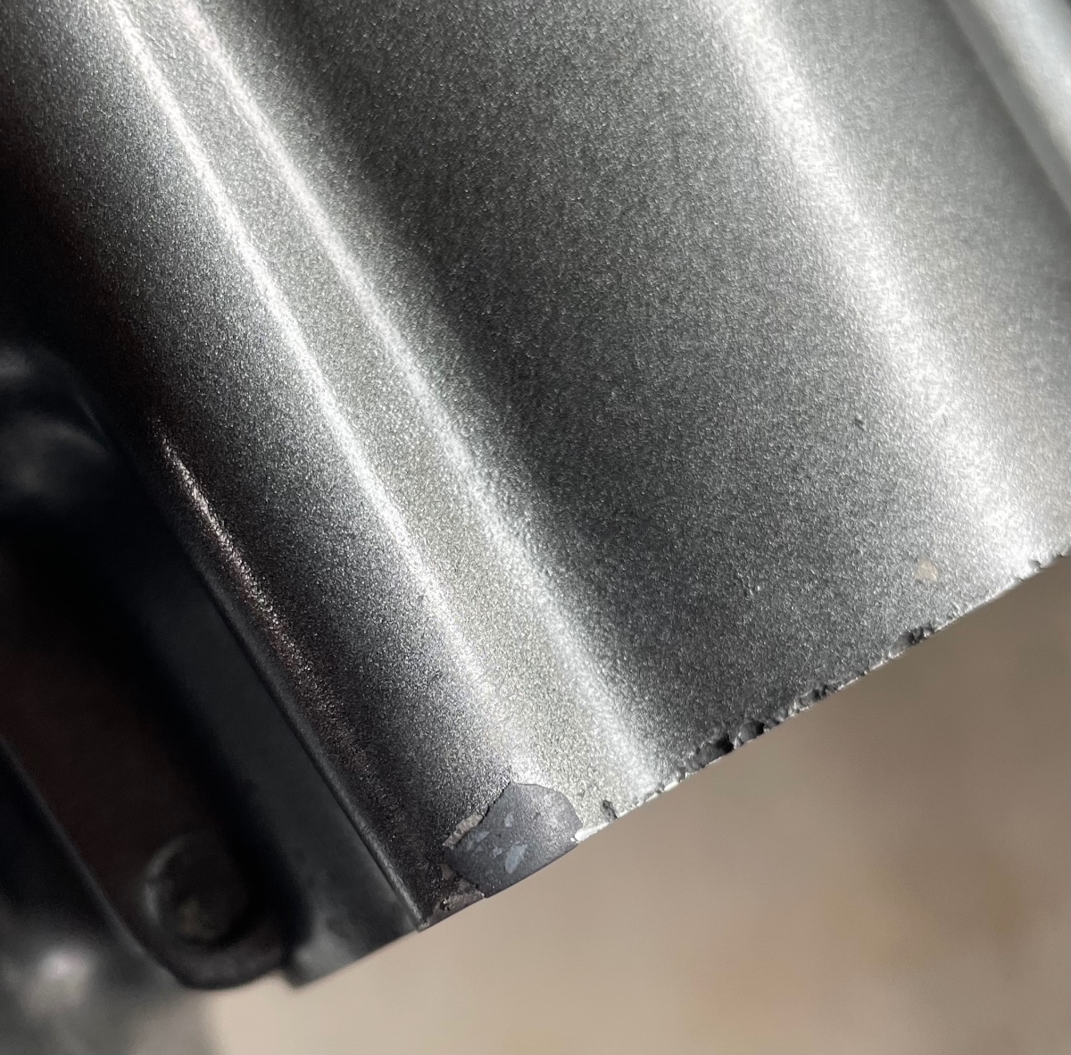

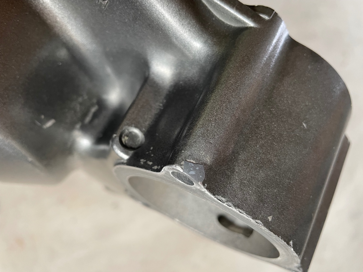

Ich hoffe das hält so. Wird auf jeden Fall super schnell hart das Zeug.
Beiträge: 586
Wohnort: Kasseler Umland
Ist doch gut geworden! Wenn der Deckel drauf ist und ein paar Gramm Feldweg fällt´s eh nicht auf.
Welches hast Du jetzt genommen? Wenn 2K, muss man entschlossen werkeln :D
Beiträge: 986
Das JB Weld Steelstik
Du hast 1 Minute ca. :o
Musste leider was wegschmeißen weil ich zu lange geknetet habe…
