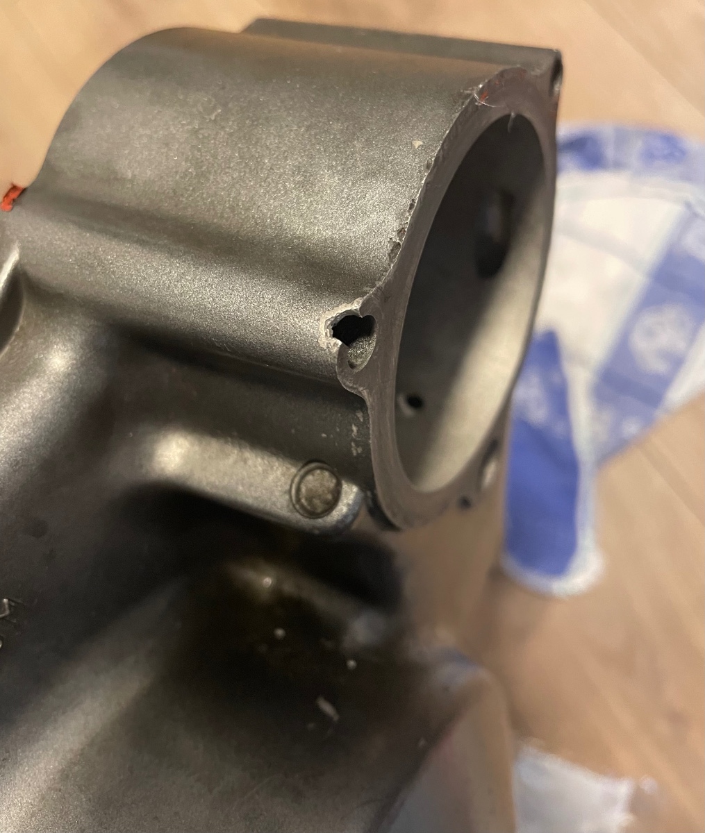

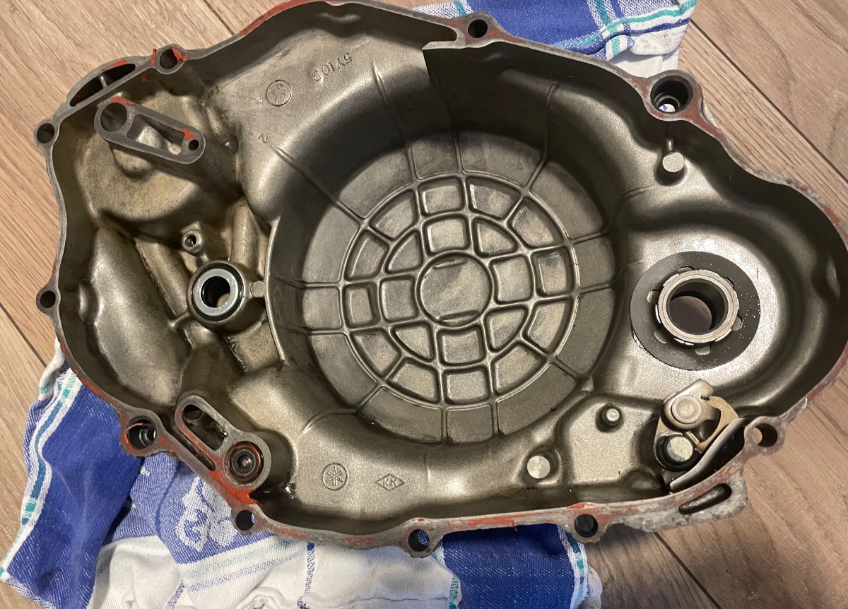

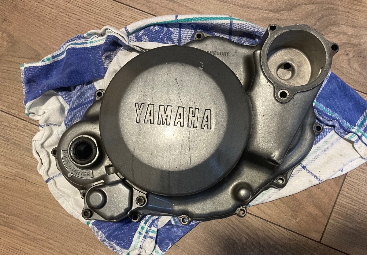

Guten Morgen!
Ich habe gestern noch einen Ersatzdeckel geschossen.
Zustand so lala, aber gibt auch schlimmere denke ich. Ich glaube das Salz hat ihm ein bisschen zugesetzt.
Meint ihr die Beschädigung an der oberen Schraube ist schädlich? Solange der O-Ring dichtet eigentlich nicht oder?
