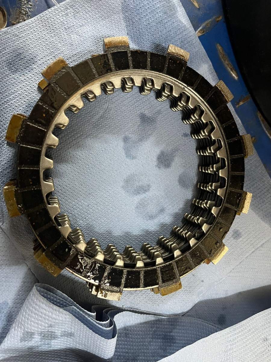

Des Pudel’s Kern… Federscheibenkupplung verbaut.
Ist irgendwie sone „verstärkte Kupplung“ die ich Mal in meinem Fundus gefunden hatte.
Die motorseitig unterste Scheibe mit Belag ist verbogen.
Reihenfolge falsch?
Jetzt ist die Frage: Warum?Ist irgendwie sone „verstärkte Kupplung“ die ich Mal in meinem Fundus gefunden hatte.
Reihenfolge falsch?

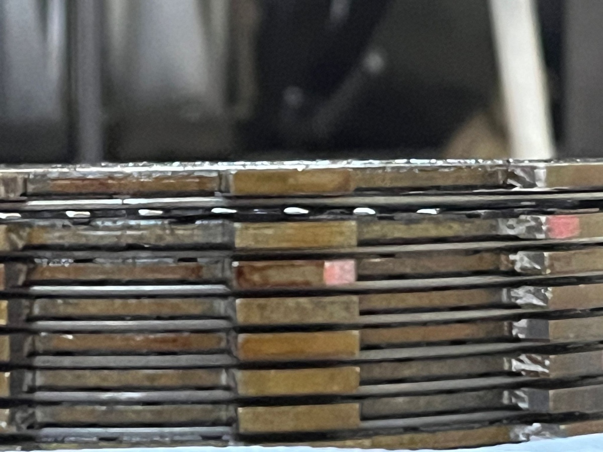

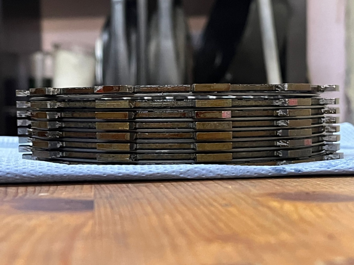

Die auf den Fotos oberste Reibscheibe (eingebaur erste in Richtung Motor) ist nicht flach sondern deutlich aufgeworfen.
Hierdurch kam es wohl zu dem dauerhaften Schleifen.
Kch frage mich jedoch warum die so verbogen ist. Beim Einbau ist es mir zumindest nicht aufgefallen.
Könnte es sein, dass ich in falscher Reihenfolge eingebaut habe? Was muss man da beachten?

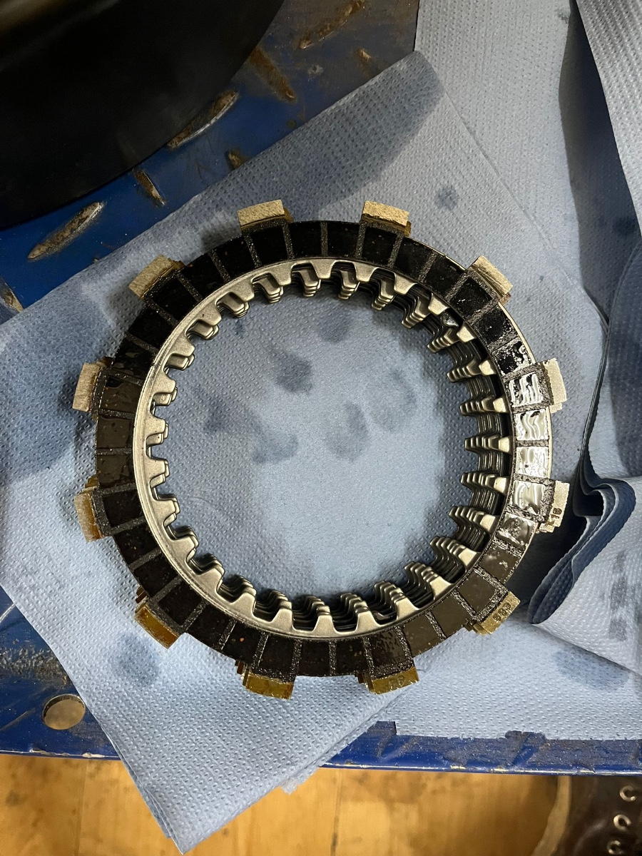

Zeig mal die Oberfläche. Hat sie Farbe bekommen? Dann wurde sie mal zu warm und hat sich geworfen. Oder ein Spezialist wollte damit einen Effekt erzielen, den man damit nicht erzielt, nämlich eine besser trennende Kupplung.

Man erkennt außen an den Verzahnungen zum Teil axial Schleifspuren. Ansonsten konnte ich an der Kupplung ausschließlich die Aufwerfung der Scheibe feststellen. War dann wahrscheinlich durch Lagerung oder Transport so und ist mir nicht aufgefallen.
Ich bau jetzt ne andere originale ein, die hier so rumfliegt.

Zeig mal die krumme Blechscheibe von oben und nah.

Die Blechscheibe ist gerade. Sind alle gerade und Blank. Die obere Reibscheibe ist Krumm. Ich hab mir jetzt eine „Best of 3“ Mix Kupplung gebaut. Verhalten bisher kaum besser
Morgen kommt hoffentlich das Kedo Paket mit TRW.
und am Donnerstag solls los nach Süden gehen.

Also wenn ich jetzt ganz ehrlich bin und mir die Fotos wieder anschaue, dann siehts doch so aus als wäre die Stahlscheibe verbogen.
Dann würde mir mein Gehirn einen großen Streich spielen.
Ich habe tatsächlich diese Stahlscheiben mit anderen Reibscheiben wieder verbaut.
Würde das verhalten erklären
Aber morgen schau ich Mal, ob ich die vermeintlich krumme Reibscheibe noch finde.
