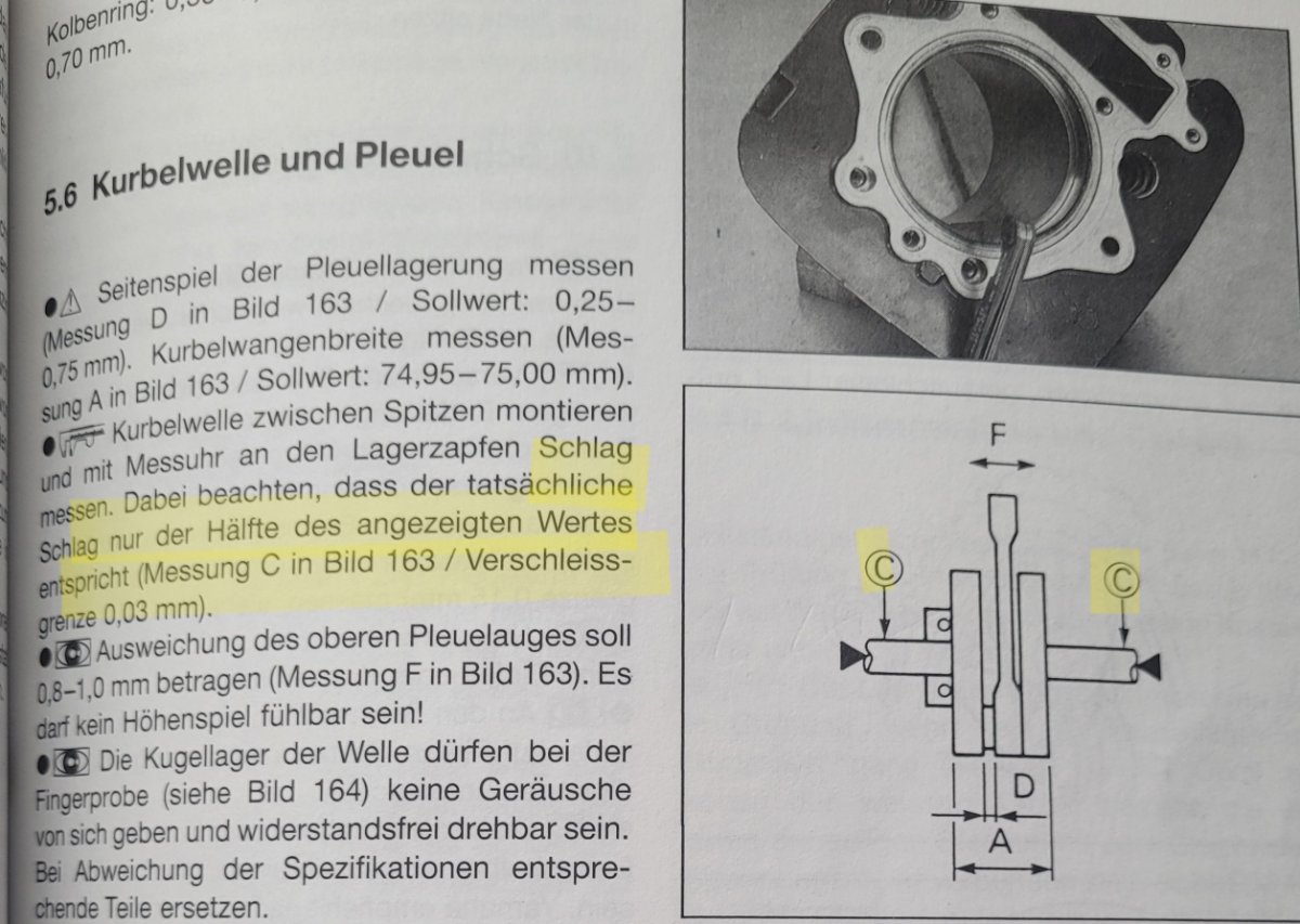

Daniel43f
Beiträge: 88
Re: Kurbelwelle durchmessen/richten
Beitrag von Daniel43f »

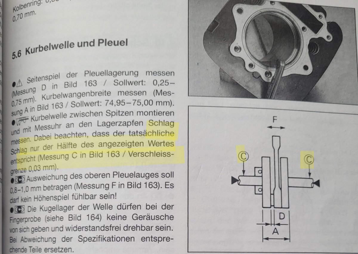

... habe die 0,03 auch in meinem Reparaturleitfaden gefunden. Damit währe die Welle ja noch innerhalb der Toleranz oder? 0,06/2= 0,03mm Schlag? Das müsste doch auch ungefähr für meinen Messaufbau gelten? Die messen halt auf Spitzen.
@oelfuss würde ich sehr gerne, selbst ist die Frau, aber habe echt keine Idee, wo die Welle die gezielten Schläge benötigt. Verschlimmbessern will ichs auch nicht. :mrgreen:

Beiträge: 3476
Hei Daniel,
die Zeichnung in der Abbildung ist falsch, denn wenn man die Welle zwischen Spitzen nimmt, und dann da die Messuhren ansetzt wo der Zeichner es tut, dann wäre jede Welle von Haus aus praktisch schlagfrei... :mrgreen:
Mein Senf: 6/100 sind zu viel, ich würd 3/100 als Obergrenze ansehen und weniger als 2/100 anstreben. Wo bist Du gleich wieder daheim?
