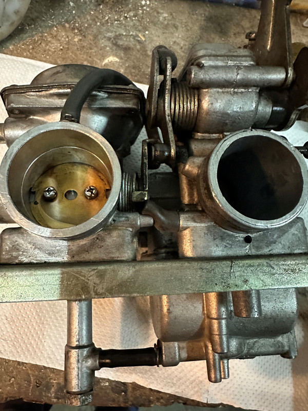

Re: Gasseilzug einstellen
Moin
Ich bin auf diesen Tread gestossen weil ich nach der Vergaserreinigung plötzlich ähnliche Probleme hatte.
Nach langer Suche nach Falschluft habe ich mich dann dazu durchgerungen den Vergaser nochmal auszubauen
und zu begutachten...
Und siehe da...
Und siehe da...
