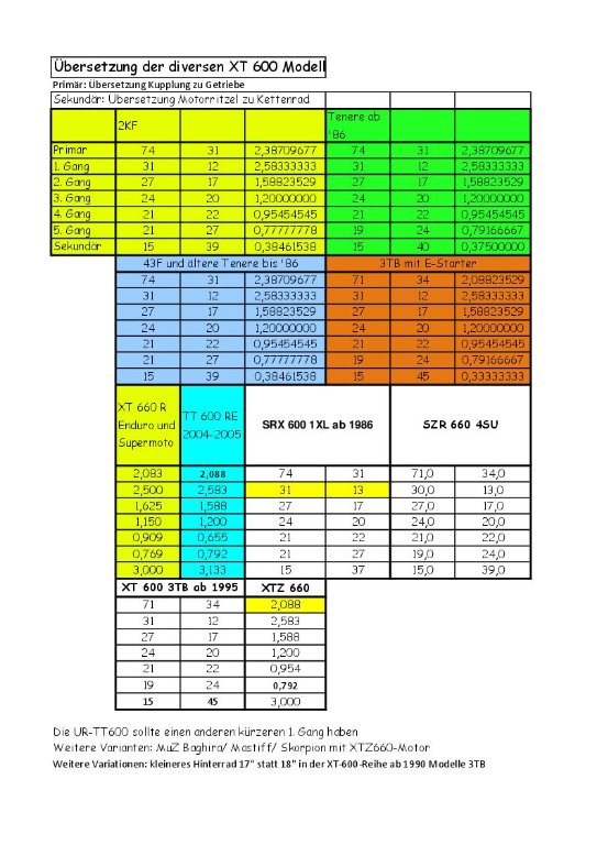

P.S.: falls Interesse an einer "Getriebeliste" besteht, lade ich die gerne mal hier hoch
Re: Verfügbare Daten zum Getriebe 34L
So eine Getriebeliste unter dem aktuellen Titel hort sich gut an, für die Nachwelt
Gruß,
Gruß,
Ohne Anspruch auf Vollständigkeit und ohne Gewähr
