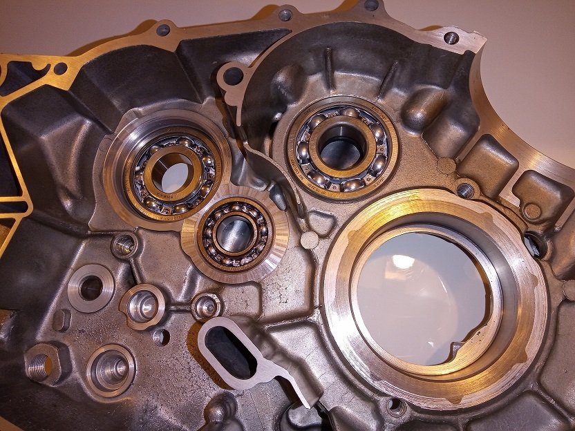

..so nachdem endlich das neue Lager eingetroffen ist, konnte ich mit höheren Temperaturen im Ofen auf der einen Seite und zusätzlich Tiefkühlung und Kühlspray auf der anderen Seite die beiden fehlenden Lager problemlos einsetzen.
