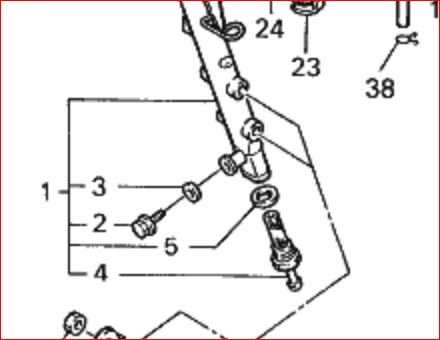

So sieht das Teil aus
Nr 4 ist der Bösewicht und Nr 5 ist ein Kupferring

Weil die seit über 20 Jahren keiner mehr aufgemacht hat und die ständig jeden Krümel Feuchtigkeit abbekommen.christian78 hat geschrieben: ↑Mo 3. Sep 2018, 12:22Das ist glaub ich unten am Rahmenrohr.
Wieso gehen die so schwer auf? Man ließt öfters darüber...
