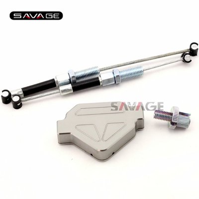

Hab heut zufällig noch was gefunden,
ist so ein Übersetzter, der die Hebelkraft verringert.
https://de.aliexpress.com/item/For-YAMA ... autifyAB=0
Easy-Pull-Kupplungshebel-System-F-r-YAMAHA-XT660-X-R-Z-XT660X-XT660R-XT660Z-XJ6-Diversion[1].jpg
