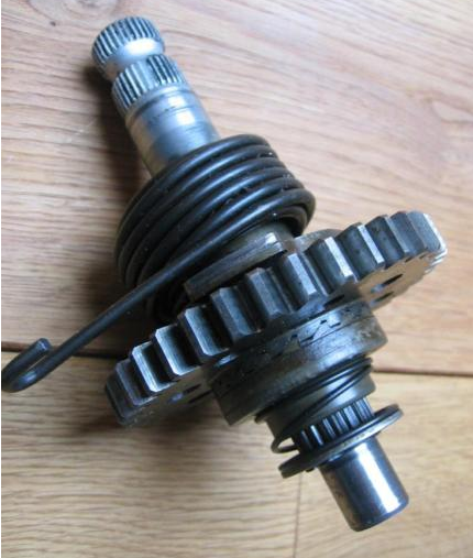

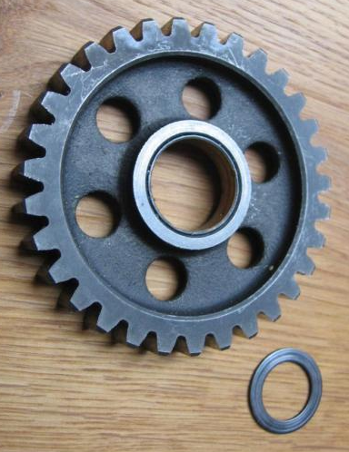

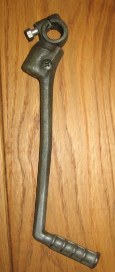

möchte bei meiner '90 XT600E 3TB einen Kicker nachrüsten und habe scheinbar einen passenden gefunden.
Schaut euch bitte mal die Bilder an. Der sollte an die 3TB passen?! Ist der komplett oder fehlen noch Teile die ich nachkaufen muss?
Nach Angabe vom Verkäufer hat er das Teil vor 10 Jahren gekauft aber nie eingebaut, er möchte 115 Euro haben.
danke für eure Hilfe!

Moin!
Du brauchst noch die Dekomechanik dazu, entweder die automatische/normale, der eben eine manuelle.
Und eben noch die dazugehörige Welle im Kopf, die das eine Ventil öffnet - glaub aber, das lässt sich leicht von aussen montieren
Sollte ein Gummiestopfen drin sein.
Im Seitendeckel brauchst du das Loch für die Kickerwelle - ist da ein Deckel drauf, oder ist der zu?
Und natürlich unten die Durchführung für die Dekobetätigung.
Ob das zeug die 115 wert ist?
Wie lang ist ein Stück Schnur?
Frag doch unseren lieben Sponsor Motoritz, der schnürt dir sicher ein komplettes Umrüstpacket mit gebrauchten Teilen für nen fairen Preis...

Ok, du brauchst:
http://www.xt600.de/xt_werkstatt/_techn ... -83-89.pdf
Seite 41
Kickermechanik komplett rechter Seitendeckel
27 - 34 gehört zur Dekomechanik
11,12,13,14 ist das Ausklinkblech, damit der Kicker nicht zurückschlägt
Teil 27 will natürlich auch ne Durchführung durch den Seitendeckel - wird auch ein Gummiepfropfen drauf sein?
(Unterhalb der kicherwellendurchführung.)
Und dann ist über dem Dekohebelchen, wo man den Bowdenzug einhängt am rechten Seitendeckel unter der Kickerwellendurchführung normal ein kleiner Plastikdeckel als Staubschutz noch drauf.
28 öffnet das rechte Auslassventil ein wenig.
Seite 13
28,29,30,31,32,33
Die Teile brauchst du auf alle Fälle. 28 wird von aussen reingeschteckt und Schraube 30 hält 28 an der Nut fest.
Du kannst auch auf Manuellen Deko umbauen und einen kleinen Hebel unterhalb des Kupplungshebels am Lenker moniteren, musste dir was basteln mit irgendwelchen Zügen aus dem Fahrradbereich, statt dem Zug 33. In dem Fall kanste dir die Deko Teile im Seitendeckel sparen glaub ich.
Du siehst also, die Teile von deinem Angebot bringen dir alleine recht wenig. Und deshalb hat der Verkäufer diese vermutlich auch nie eingebaut.
Gleich vorweg:
Die 3tb mit E Starter hat nen anderen Schaltplan und ne TCI => Du brauchst auch, wenn du mit dem Kicker startest 12 Volt auf der Batterie. Wenn die Batterie komplett tod ist, bekommst du sie mit Kicker auch nicht an, auch nicht mit anschieben. Die TCI braucht 12 Volt, um arbeiten zu können.
Wenn die batterie 12 Volt hat, aber den Starter nicht mehr schafft, dann bringt dich der Kicker weiter.
(Ältere Modelle und 3tb mit nur Kicker haben ne extraspule auf der Lichtmaschine für die CDI => die laufen auch ohne Batterie)
Seite 41
Seite 13
28,29,30,31,32,33
Gleich vorweg:
- Beiträge: 5788
Re: Kicker bei 3TB nachrüsten => hier zugreifen?
Mir ist ein kleiner Fehler unterlaufen und zum Editieren wars zu spät:
"28 öffnet das rechte Auslassventil ein wenig"
Der Satz gehört natürlich zu den Teilen am Zylinderkopf zu Seite 13
Seite 41 Teil 28 ist der Simmerring, der öffnet natürlich gar nichts
