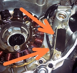

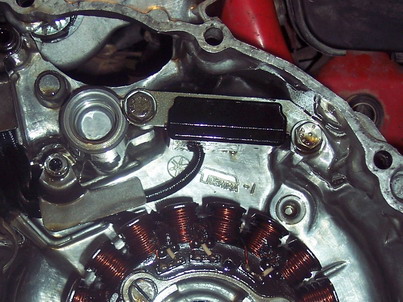

Was nach einer Komplettzerlegung auch immer wieder gern genommen wird, ist ein falsch herum eingebauter Zündungspickup. Passt wunderbar und "sieht" falschrum beim Einbauen nicht mal schlecht aus. Schauen die Nasen nach innen zum Rotor? Sicher??
Falsch sieht so aus:
Richtig so:

Hi Paul und Dete,
das habe ich schon gecheckt. War richtig verbaut. Ich werd mir heute noch einmal in Ruhe Zeit nehmen und testen.
