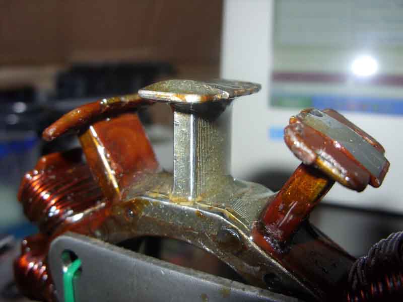

Bingo ! die Spule muss ganz am Anfang auf den Anker durchgeschlagen sein, also Lichtmaschine raus und den ganzen Dreck wieder runter. Aufgrund der massiven Behandlung mit Tränklack, habe ich jetzt erwartet das die Wicklung runter meißekn zu müssen. Aber nun folgte ein weiteres Ahhh!, den ich konnte das mit etwas Gefühl wieder abwickeln und dieser olle Tränklack ist richtig spröde.

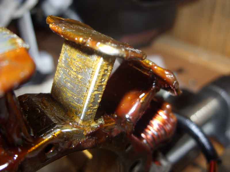

Als alles abgewickelt war, offenbarte sich der Anker.
Mahlzeit das Dreckzeugs von Tränklack was ich mindestens 5-6 Schichten aufgetragen hatte ist praktisch weg gebröselt. Also keine Wunder das die Lackdraht bei den XT Vibrationen blank gescheuert wurde und es zum Schluß kam.
Nach dem alles wieder gesäubert war, habe den Anker diesmal mit Zwei-Komponenten Epoxidharzkleber (UHU Endfest 300) einbalsamiert.
Lautproduktzettel kann die Zeug einiges vertragen und wen er dann ausgehärtet ist wird wieder neu gewickelt. Wie ich mit Tränklack nun weiter verfahre weiß ich noch nicht, das der so versprödet ist mir nicht ganz geheuer.

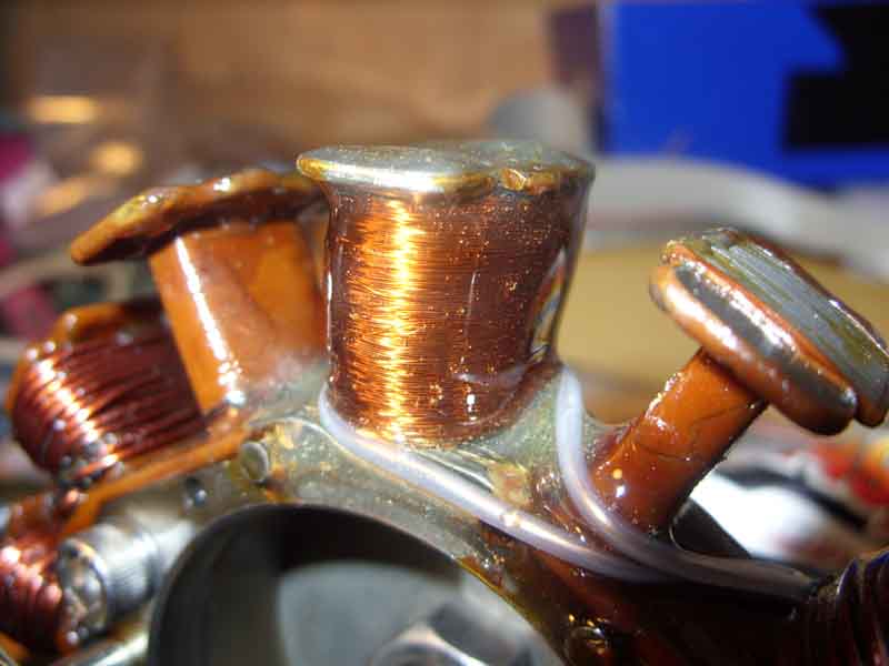

Habe mich das zu entschloßen im zweiten Anlauf, auf den Tränklack zu verzichten.
Auf den diesmal hoffentlich vernünftig Isoliert Anker, wieder reichlich Lackdraht drauf gewickelt und dann das ganze nochmal mit UHU Endfest 300 eingepinselt. Nun die ganze Geschichte mit einen Fön erwärmt, dabei wird der frische Kleber von der Deckschicht anfangs sehr Dünnflüssig und kann schön in kleinste Ritzen kriechen.
So sieht das dann aus.
Messwert 215 Ohm :9, nun fehlt mir nur wieder die Seitendeckeldichtung.

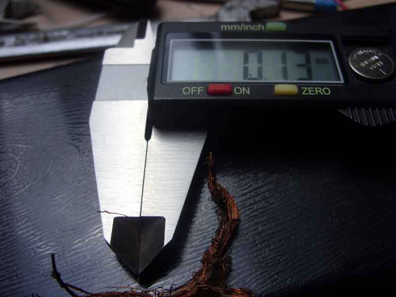

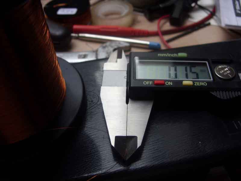

Habe mal das Schlachtfeld Schreibtisch versucht aufzuräumen, dieses wurde aber sofort wieder eingestellt als ich meinen Digitalen Messschieber wieder gefunden habe.
Klar bezüglich der Darhtstärke ist es auchnur ein Schätzeisen, aber ein Grundlegende Aussage ist damit möglich.
Bei den von mir verwendete Spulendraht ergibt sich foldender Messwert:
Könnte passen, da zu auf den 0,125 Draht ja noch zwei Lackschichten sind.
Nun die der Messwert von den Draht der auf der Spule drauf war:
Da habe ich anscheinend sogar schon dickeren verwendet, evtl. hätte ich mit der Wicklungslänge (Widerstand) doch etwas tiefer gehen sollen. Naja erstmal egal, schauen wir was dann die Testphase sagt und wie lange es hält.

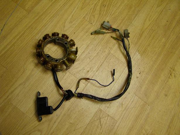

Ist mir gerade bei Wolle-von-hagen sein Beitrag aufgefallen, kann es sein das bei den Modellen 2KF usw. die Kondensatorladewicklung um zwei Anker gewickelt ist und stärkern Draht besteht.
..und bei xtmania.de ist auch eine Lichtmaschine mir scheinbar zwei Kondensatorladewicklungen.
Kann das eine/r bestätigen, evtl. ist das ja besser und auf meiner Lima sind ja noch zwei freie Plätze vorhanden.
Beiträge: 4735
RE: Das Unbekannte Wesen Kondensatorladewicklung.
Also diese hier stammt aus einer meiner 2KF-Motoren. Wie die anderen aussehen, kann ich dir momentan noch nicht sagen. Auch zwei freie Plätze, und eine Kondensatorwicklung. Laut Zylinderstehbolzen und Erstzulassung sollte das eine neuere 2KF (nach 89) sein, aber wer weiss, was für ne Lima da mal rein kam. Ich werd mal den anderen offenen motor noch in Betracht ziehen.

Ich glaube des Geheimnis Lösung ist, das Wolle von Hagen einen 1VJ Motor drin hat. Den soweit rechechieren konnte hat dieser noch ein CDI und benötig also ein Kondensatorladespule, aber hat trotzdem schon ein Drehstrom Lichtmaschine.
Das würde auch zu den Fotos passen, deine Lichtmaschine sieht praktisch wie meine aus. Also bleibt es dabei 43F,2KF,34L,55W Lichtmaschine sind unter einander kompatibel.
