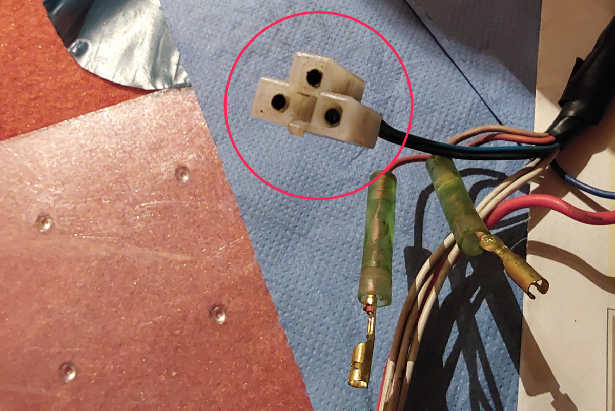

da es leider nirgends mehr einen 3-poligen Rundstecker wie auf dem Foto gibt (ich habe alle Händler wie Kedo, Kabel Schmidt, X-Mas usw. abgeklappert), werde ich wohl die Rundstecker gegen 6,3-mm-Flachstecker tauschen müssen.
Meine Frage: Gibt es dabei Probleme, wenn ich z. B. den 3-poligen Pick-up-Stecker auf Flachstecker umrüste?
Warum hat Yamaha eigentlich sowohl Rund- als auch Flachstecker verwendet? Welche Vor- und Nachteile haben die beiden Varianten?
Kedo bietet zwar einen 4-poligen Rundstecker an, aber was mache ich dann mit dem vierten, nicht belegten Pin? Dort würde auf Dauer wahrscheinlich Feuchtigkeit eindringen. Wie habt ihr das beim Tausch des Stators gelöst?

Nimm irgendeinen gängigen Stecker. Alles ist besser als das 40 Jahre alte Zeug. Das sind sowieso keine wasserdichten Stecker.
Ich halte es immer so: Wenn sie nicht direktem Wasser ausgesetzt sind, dann die normalen Stecker und bloß nicht versuchen die irgendwie wasserdicht zu bekommen. Wasser was rein kommt muss auch wieder rauskommen.

6,3 mm Verbinder sind sperrig. Da gibt es kompaktere.
Wenn es unbedingt original sein muß:
Die alten Verbinder entsteckern und neue Kontakte dafür beschaffen, z.B. bei x-mas.
Ich würde das nicht tun.
3fach-Verbinder mit Flachsteckzungen sind gut verfügbar.
3 einzelne Japan-Verbinder wären auch eine Option.
Vielleicht auf beiden Seiten zusätzlich mit farbigen Schrumpfschläuchen markieren, und die beiden Kabelbündel zusammenfassen.
Wie schon geschrieben: Alles besser als die 40 Jahre alten Verbinder.
Ordentlich crimpen, mit gutem Werkzeug!
Vaseline in den Steckverbindungen macht sie so gut wie wasserdicht und verlangsamt Korrosion.

Auf dem Photo sieht der Verbinder doch gar nicht so schlimm aus.
Wenn es glänzen soll: Elektronik-Kontaktspray, danach neutralisieren, und Vaseline rein.

BTW: diese Kontakte sind imho in dem 3-fach-Gehäuse verbaut:
https://de.farnell.com/molex/150180-101 ... dp/2759899
bzw.
https://de.farnell.com/molex/02-06-1103 ... dp/1079889
bzw.

Die runden Teile sind sehr mühsam zu entsteckern, finde ich.
Vielleicht geht es mit genau passendem Werkzeug besser.

Vielen Dank für die Infos!
Sofern ich beim Stator den Pick-up-Stecker nicht öffnen muss und die drei weißen sowie das rote und braune Kabel durch die vorhandene Gummitülle bekomme, lasse ich den 3-poligen Rundstecker, wie er ist. Andernfalls verwende ich einfach eine 3-polige Flachsteckerbuchse.
Für die Rundstecker habe ich bei KS Tools zwar ein Entriegelungswerkzeug gefunden, bin mir aber beim Durchmesser sowie bei den angegebenen Herstellersteckern (ABS, AMP, KOSTAL, LKS) nicht sicher.
https://www.kstools.com/produkte/lkw-sp ... chstecker/
Gibt es ein Entriegelungswerkzeug für Rundstecker, das ihr selbst im Einsatz habt und empfehlen könnt? So etwas hätte ich ohnehin gerne in meiner Werkzeugkiste.
