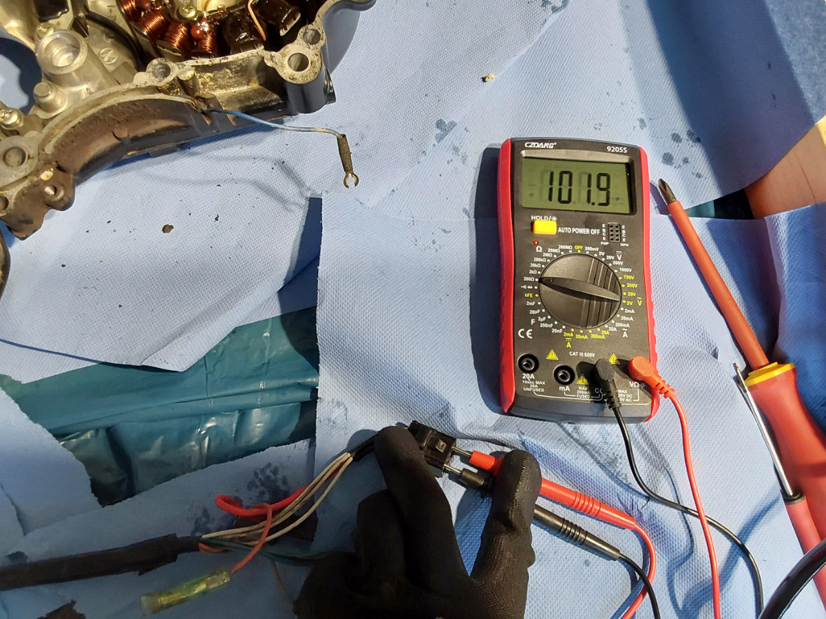

ich bin gerade dabei, den Stator meiner 3AJ zu wechseln.
Jetzt habe ich den LiMa-Seitendeckel abgebaut und wollte den alten Stator einmal durchmessen.
Wenn ich am Stecker die drei weißen Kabel jeweils gegeneinander messe (siehe Foto), komme ich immer auf über 101 Ω.
Wie kommt dieser Wert zustande?
Bei der neuen Spule messe ich dagegen direkt an den abisolierten Enden der weißen Kabel zwischen 0,5 und 0,6 Ω.

- lima_alt.jpg (345.86 KiB) 863 mal betrachtet

"Hold" gedrückt?
Die weißen Kabel könnt man mal prüfen, vielleicht haben die irgendwo ein Problem.
Sonst hab ich auch keine Idee, warum das so ist.
Werkstatthandbuch sagt:
0,52 - 0,78 Ohm zwischen weiß und weiß bei 20 Grad.
Out of specification: stator coil is faulty, replace it.
Für die 3AJ sind neue Statoren günstig zu bekommen, würd ich einfach tauschen.

Danke für Deine schnelle Antwort.Straßenschrauber hat geschrieben: ↑So 7. Jun 2026, 13:41"Hold" gedrückt?
Hold habe ich nicht gedrückt, wenn ich Hold drücke erscheint kein Ergebnis. Multimeter ist auf 200 Ohm eingestellt.
Ich habe schon eine neue Statorspule von Piets Motorradladen. Ich bau sie sowieso ein.
Wollte nur die alte messen weil ich denke dass diese im Eimer ist.
