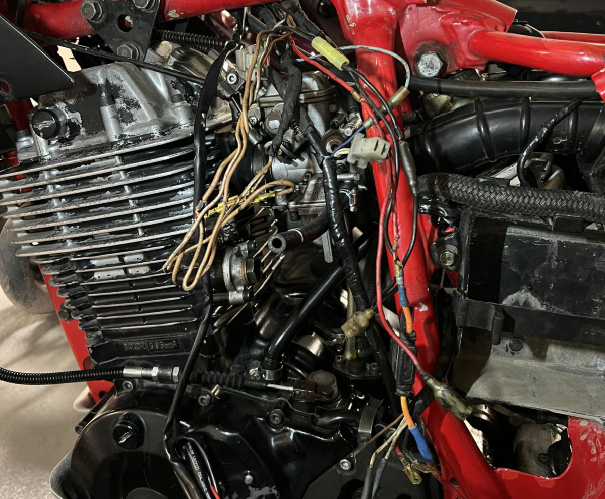

Ich habe daraufhin die ganzen Isolierbandumwicklungen der Vorbesitzer in Reglernähe entfernt und eine - für mich - kleine Katastrophenverkabelung entdeckt (Bild im Anhang).
Ich werde das naheliegende erstmal ersetzen und ordentlich vercrimpen. Gleichzeitig frage ich mich, was das brauen Kabel für eine Funktion hat. Ich habe im Forum gelesen, es sei eine Art Referenzleitung für den Regler.
Weiß jemand, ob man die auch weglassen kann bzw. (testweise?) Regler ohne die braune Leitung nehmen kann? Bei KEDO gibt es nämlich einen Regler für die XT bis '86 mit nur 4 Leitungen (2 weiß, 1 rot, 1 schwarz), da gibt es gar keine braune Leitung...

- Kabelsalat.png (2.08 MiB) 1973 mal betrachtet

Über die braune Leitung kriegt der Regler seine Spannungsreferenz. Manche Regler müssen dadurch ein Entleeren der Batterie verhindern, Yamaha SR500 beispielsweise.
Bei Reglern OHNE braune Leitung ist das intern anders gelöst, die holen sich die Spannung über die rote Leitung, die braune wird dann einfach motorradseitig nicht angeschlossen.

Ich habe den Leitungssalat etwas gesäubert und die Kontaktstellen neu gecrimpt. Insbesondere die braune(n) Leitung(en) waren ein schönes Geflecht, das unter der Isolierung aus Steckern, Tape und Verdrillungen bestand. Nach der Säuberungsaktion ist die Ladespannung bei laufendem Motor an den Batteriepolen von 13,6V auf 14,75V gestiegen.
Ich würde also sagen: Erfolg
Als Beiwerk stelle ich auch fest, dass die blaue Fernlichtleuchte im Cockpit richtig satt leuchtet. Die konnte man vorher bestenfalls erahnen...
