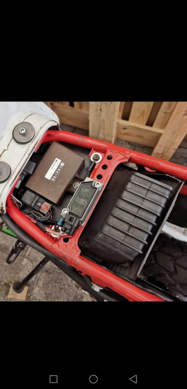

Hi, ich hab die hier mit 4Ah:
https://www.kedo.de/fahrzeugteile/elekt ... 41174.html
Die Batterie "zieht" keinen Ladestrom, der ergibt sich vielmehr aus dem Spannungsgefälle zwischen der geregelten Bordspannung (abzüglich dem um was die Verbraucher die Spannung runterziehen) und der Batteriespannung.
Was kritisch sein kann ist eine zu klein dimensionierte stark entladene Batterie anzuhängen - die wird dann überladen (bei Batterien ist der maximale Ladestrom angegeben und der hängt ziemlich von der Kapazität ab). Ist bei Bleigel beispielsweise kritisch, bei lithiumbasierten Batterien aber ziemlich egal, die vertragen viel zumal sie (wenn für KfZ ausgelegt) üblicherweise mit ihrem eigenen Laderegler kommen.
Wenn die Bordspannung 14,4 Volt ist bei laufendem Motor und die Batterie 13,5 Volt Leerlaufspannung hat, dann kann das auch eine LKW-Batterie sein, da passiert weder dem Regler etwas noch der Batterie. Am ehesten wird die Batterie nicht voll geladen, wenn sie für die Lima zu groß ist - ist schließlich nur ein Zwischenspeicher.
So lange der Großteil des Stroms verbraucht wird und nur der Überschuss in der Batterie gepuffert ist alles OK. Auch wenn der Regler neu ist: check jedenfalls die Masseverbindung, die wird wahrscheinlich über den Kabelbaum gehen, da fault schon mal was weg.
