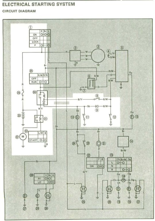

1 Zündschloss
8 Kupplungsschalter
9 Diode
10 Neutrallampe
11 Neutralschalter
12 Seitenständerschalter
30 Startknopf
31 Starterrelais
32 Startermotor
33 Batterie
34 Sicherung
35 Killschalter
36 Starter Cut-Off-Relais
Du hattest das Starter-Relais getauscht?
Das liegt nirgends an Masse.
Wenn B Battery heisst, ist wahrscheinlich M Motor
Wenns so verdrahtet ist wie original und da nicht noch irgendwas abzweigt, dann sollte es egal sein wie herum man die dicken Kabel anschließt. Das dicke Pluskabel zum Motor ist auch nicht abgesichert.
Was hast Du beim ersten Versuch wo angeschlossen? Das eine Kabel an den Startermotor, das andere an Masse?
Dein Ersatzrelais hat eventuell weniger Anschlüsse oder eine interne Verdrahtung?
Die Neutrallampe hängt jedenfalls direkt an Zündungsplus. Geht das Flackern mit der Motordrehzahl mit?
Würde schätzen das Problem liegt an Diode 9 oder der Diode in Relais 36. Ich denk mal laut:
Der Motor geht aus, wenn Kabel B/W (wo Prüfspannung drauf ist) an der CDI 5 keine Masse sieht.
Masse kommt von
Seitenständerschalter 12 (Ständer oben = Masse)
Leerlaufschalter 11 (Leerlauf drin = Masse)
Kupplungsschalter 8 (Kupplung gezogen = Masse)
zumindest EINER dieser Schalter muss auf Masse durchgeschaltet sein, damit die TCI feuert.
Während der Fahrt der Seitenständerschalter, bei ausgeklapptem Seitenständer entweder der Neutralschalter oder der Kupplungsschalter oder beide.
Die Diode 9 verhindert, dass Strom von der Neutralleuchte direkt auf die Masse vom Seitenständerschalter fließen kann.
Die Diode in 36 verhindert, dass bei offenem Neutralschalter die Spannung der CDI das Relais 36 betätigt

Wenn das Getriebe in N steht, aber die Neutrallampe nicht leuchtet, zieh mal das hellblaue Kabel vom Neutralschalter ab und halte es direkt an den Motorblock.
Wenn die Lampe dann leuchtet, ist der Neutralschalter defekt und nicht die Dioden.

So, ich habe das Kabel an Masse gehalten und die Lampe leuchtet. Also ist der Schalter defekt und nicht die Dioden.
Danke nochmal für die vielen Hinweise. Ich bau den neuen Schalter die Woche ein und berichte (hoffentlich final)
