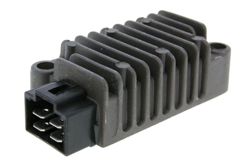

ich habe eine Frage betreffend dieses Reglers von Götz.
Hat jemand Erfahrung mit diesem Regler gute oder schlechte für die 1VJ/3AJ?
Danke Euch
- Götz Regler
Regler Yamaha XT 600 E Spannungsregler für Modelle 3UW 3TB 3UW 4ME Baujahr 90-95 Powerregler OEM Nr. 47X-81960-A3
Verstärkte und Widerstandsfähigere Regler Ausführung gegenüber dem Yamaha XT 600 E Originalbauteil!
Erhöhte Wärmeabfuhr durch die speziellen optimierten Kühlkörper.
Höherer Wirkungsgrad!
Verbesserte Ladefähigkeit!
Stecker mit 4 Pins.
Kompletter Regler Kit mit allen notwendigen Teilen anschlussfertig ohne Abänderungen.
Sehr hohe bzw. höhere Erstausrüster Qualität!
Original Ersatzteilenummer: 47X-81960-A3
(Die Nummer dient nur zu Vergleichszwecken)
Einfache Montage bei Yamaha XT 600 E anstelle dem Original Regler / Gleichrichter ohne irgendwelche Abänderungen!
Original Ersatzteile Vergleichsnummern:
700.12.41 RGU-208 700.12.25 RGU-202 3HE 3RG 3RH 1WW 1WX 1GE 47X 3VD 4CM 4GW 5AN 3CK, 4GV 4LW DJ01 DE01 DE05 4FL 2MA DG141 3KM 51J 3KN, 4BR 4LX 3TB DJ02 3UW 1VJ 3AJ 3YF 3LD 3WM 3LS 3LW

Täte mich auch interessieren. Im Allgemeinen sind so Ersatzregler nicht schlechter als das Original, Ausnahmen gibts aber immer.
Wie liegt der denn preislich?
Der Werbetext ist natürlich geschwurbel. Höhere Ladefähigkeit ist Schwachsinn, weil das eine höhere Bordnetzspannung bedingen würde...

Ist ein generischer Chinaregler, wird schon funktionieren.
Direkt aus China kostet er etwas weniger aber halt schwierig mit Retoure wenns was hat ...
https://de.aliexpress.com/item/32940649 ... hweb201603_
Wobei bei Reglerproblemen oft nur die MASSEVERBINDUNG des Reglers faul ist, die muss halt bis zur Batterie und bis zur Lichtmaschine gut sein. Da würd ich zuerst schauen, falls Du Spannungsprobleme hast.

Es war tatsächlich der neue Regler von Götz, keine 100Km und schon defekt
Entäuschend, habe gedacht mit Kühlrippen sei dieser besser, und dass das Teil offenbar aus China stammt?
