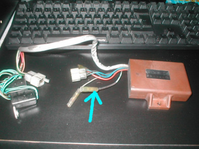

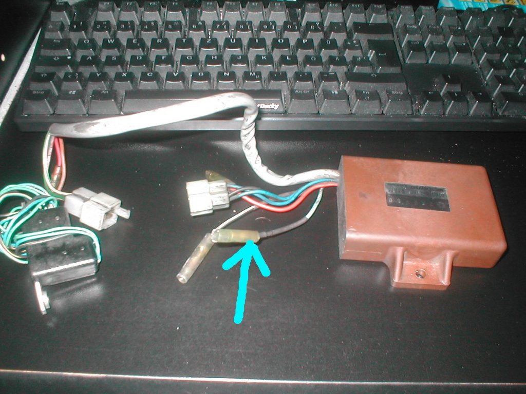

Re: Springt nicht auf dem Seitenständer an
Stecker zur CDI prüfen und mit eine wenig Kriechöl pflegen schadet nicht. Auch zur Vorbeugung ...
Beiträge: 5385
Das hellblaue Kabel, Einzelstecker.
